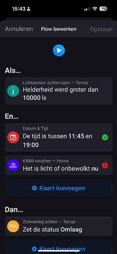

Red ! On knmi app
Ik heb het probleem dat er een rood uitroep teken staat achter de kaart knmi. Heeft altijd gewerkt maar sinds enige tijd niet meer😒
Zie screenshot.
Mss iemand een idee of andere app oplossing?
Alvast dank!
Simon
Dat betekent enkel dat die conditie niet waar is (het is dus niet licht- of onbewolkt op dat moment). Heeft verder ook niets met een specifieke app van doen.
Het groene V icoontje geeft aan dat de conditie wel waar is, zoals op het kaartje erboven is te zien.
Ik geef toe dat het er wat eng uitziet;
Een ‘echte’ fout wordt als uitroepteken in een rode driehoek weergegeven.
Ah okay, dank je wel voor het heldere antwoord😅
Graag gedaan.
Tip: voeg een Simple Log app flowkaartje toe, aan het “Else” gedeelte van de flow, daarin kun je bv de volgende tekst zetten:
“Flow Y werd getriggerd, maar het was niet tussen 11.45 en 19 uur, en/of het was niet licht- of onbewolkt”
Zo kun je makkelijk(er) info terugvinden als flows niet doen wat je had verwacht.
Ah dat is zeker een goede tip zeg!
Ga ik doen. Dank je wel voor de hulp🙏
