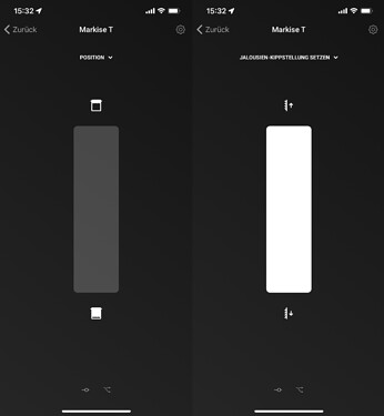

Ich selber habe keine RS3 im Einsatz, aber beim Fibaro Walli Roller Shutter kann man die Lamellenposition über einen Drop-Down Eintrag auswählen:
Ich vermute allerdings, dass die Funktion bei dem RS3 erst nach erneutem Inkludieren verfügbar wird.

In diesem Screenshot sind die Flow-Karten für Raffstoren/Außenjalousien zu sehen. Darin enthalten ist auch die Lamellenpositionierung, welche über den Funkantrieb gesteuert wird.
Zusätzliche UP-Module wie z.B. Fibaro Roller Shutter 3 (FGR-223) sind also nicht erforderlich!
