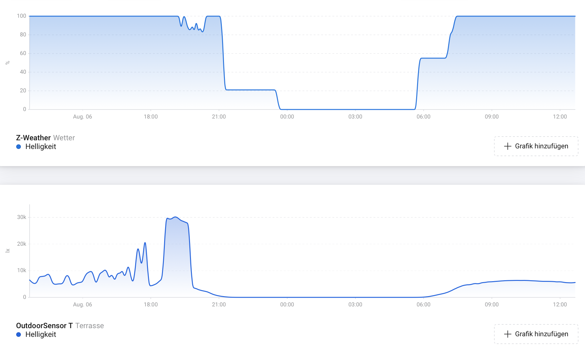

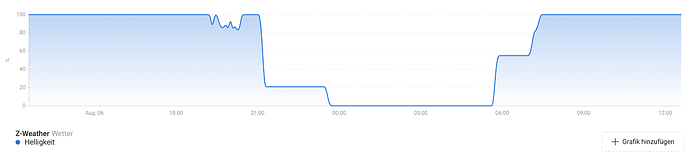

Dies betrifft in erster Linie den Sonnensensor. Hier mal die Helligkeitsdaten meines Z-Weather der letzten 24 Stunden:
Aufgrund des unterschiedlichen Aufwachintervalls muss also berücksichtigt werden, dass es durchaus zu deutlichen Verzögerungen bei der Messwertübermittlung kommen kann. U.A. aus diesem Grund sieht der Helligkeitsverlauf im Vergleich zu einem Philips Hue Outdoor Motion Sensor, welcher in der Nähe angebracht ist, auch deutlich anders aus:

– die “Messung” der Helligkeit entspricht eher einem Ein/Aus Prinzip, hell oder dunkel. Wie man aus der Grafik erkennen kann, gibt es zischen 0 und 100 % kaum Abstufungen
Mit dem Z-Weather ist es natürlich auch möglich auf die “normalen” Winddaten zurückzugreifen (also nicht per Assoziation), aber damit verzichtet man dann natürlich auf die Live-Übertragung bei starkem Wind. Außerdem ist das Übertragungsintervall vom Ladezustand abhängig, bei Netatmo nicht. Es wäre also durchaus möglich, dass die Daten vom Z-Weather nur alle 60 Minuten übertragen werden, bei Netatmo aber alle 10 Minuten.
