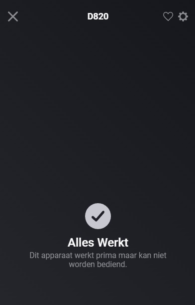

Voorheen is het me niet gelukt, maar sinds de laatste update van Homey met de uitgebreidere Tuya ondersteuning heb ik mijn Qlima D820A luchtontvochtiger aan de Homey Pro 2023 kunnen toevoegen als apparaat via Tuya → Onbekend.
Echter kan ik er dan eigenlijk helemaal niks mee, geen bediening, maar het aller voornaamste zou ik vinden een flow maken en een push melding ontvangen als het reservoir vol zit (P2 melding van de Qlima).

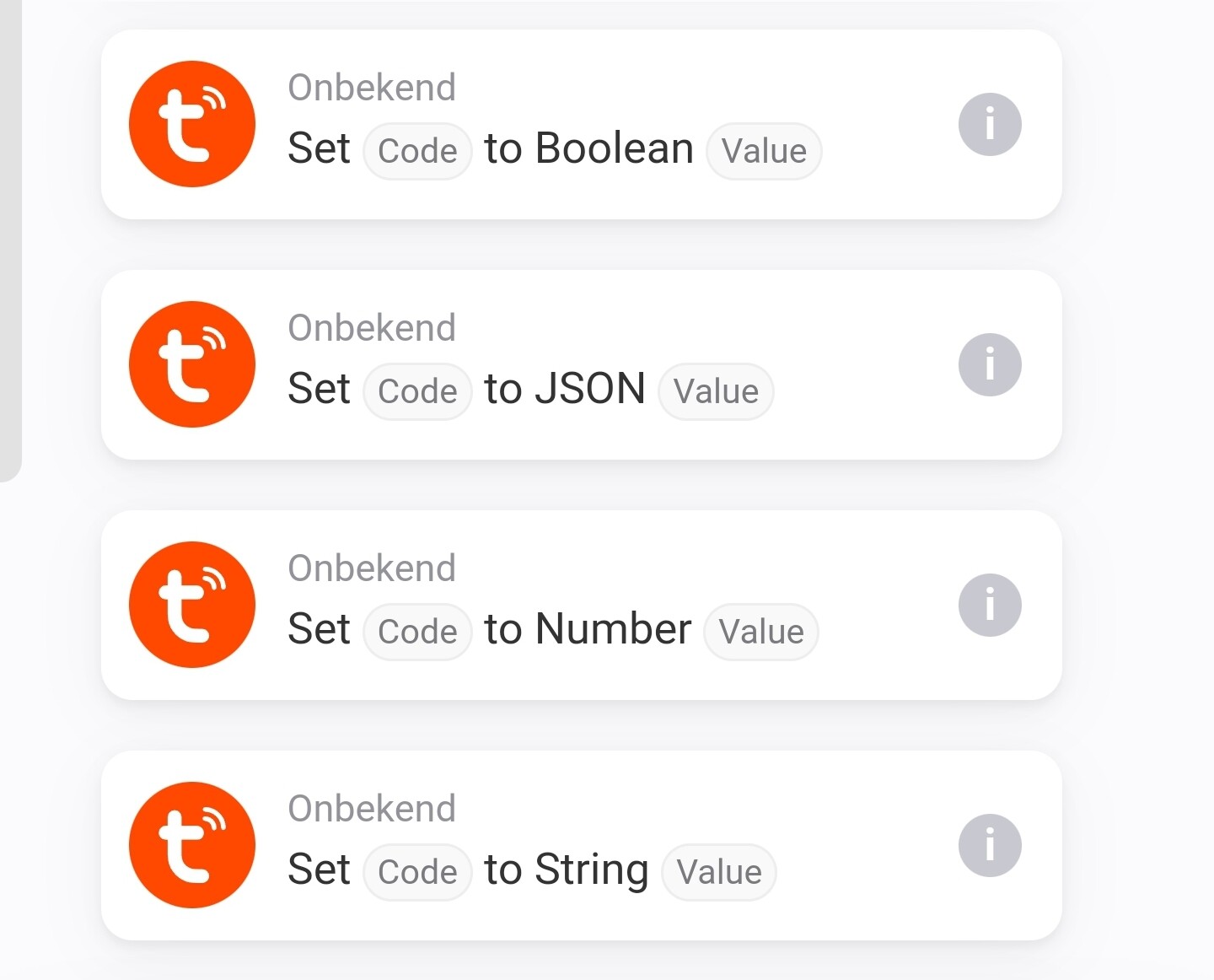

Dan is deze nog niet ondersteund als zijnde apparaat, maar al wel via deze flow kaartjes te bedienen:
Wil je het als apparaat aan Homey toegevoegd hebben, dan is het een kwestie van afwachten, of hier een aanvraag doen (als dat al niet eerder is gedaan) :
