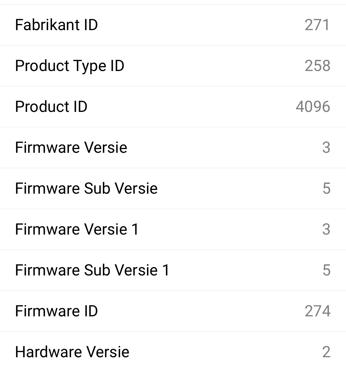

Zijn ze volledig nieuw aangekocht?
Heel bizar… 3x drukken mag normaal zelfs niet werken bij S1. Dat is gereserveerd om de B-knop te simuleren. Lang drukken doet niets nu? Zie je het licht dimmen wanneer je de kalibratie doet?
