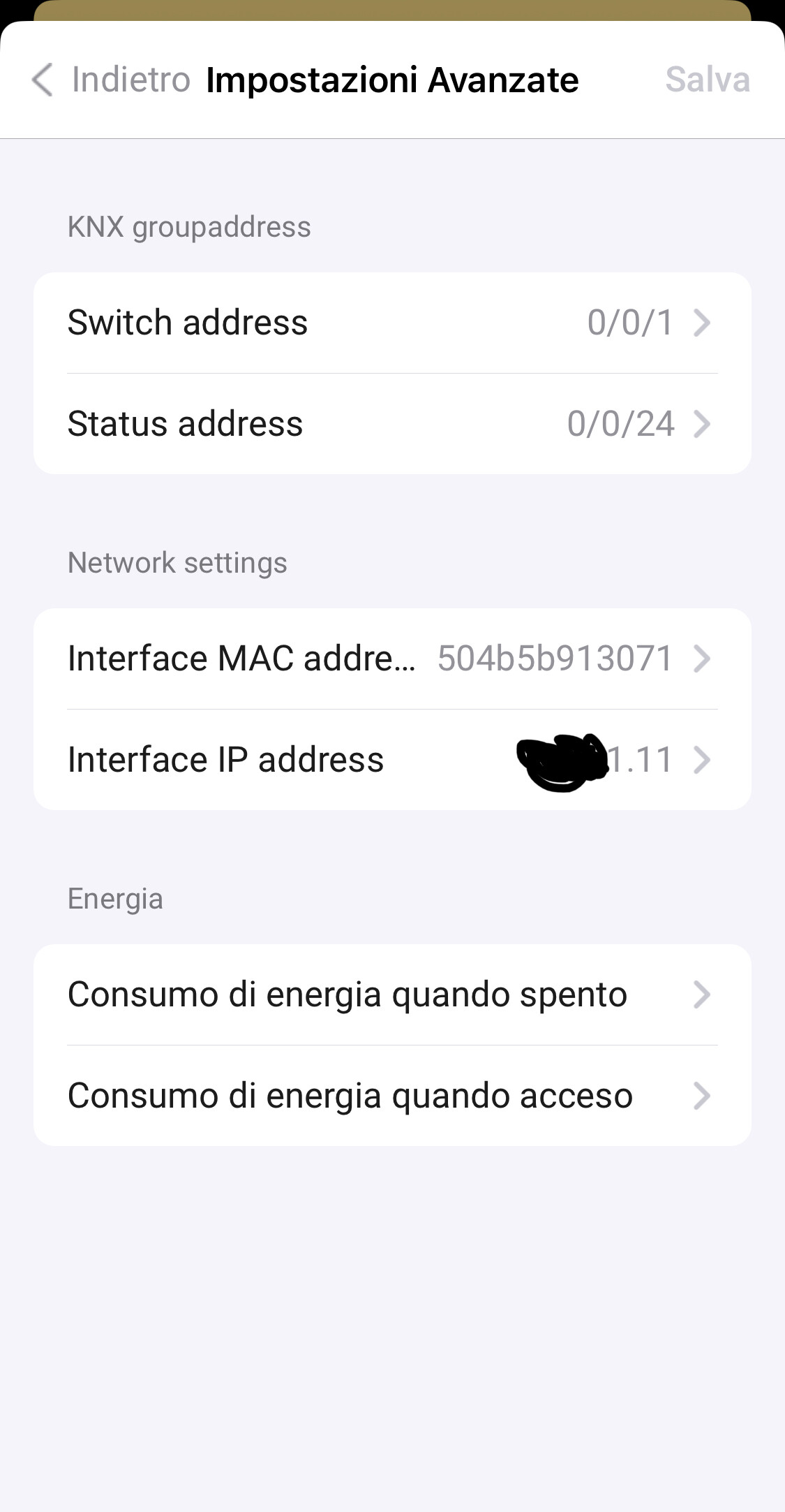

Allegato un’immagine della configurazione di una semplice luce

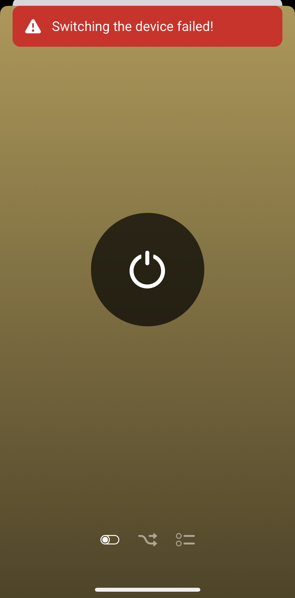

Questo è l’errore al momento del tentativo di accensione della luce

No.mi hanno scritto dal supporto ma non mi hannomdato soluzioni. La config ets è funzionante,gli indirizzi son quelli.quello che mi viene da pensare é se il router debba avere una cong o un indirizzo particolare. Per ora ho lasciato quello di default. Hai fatto qualche config particolare?
No niente di particolare ecco perché ti chiedevo le foto della configurazione ets. Così a parole non ho capito nemmeno molto del problema :upside_down_face:

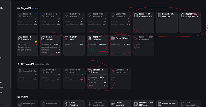

Sotto solo un’esempio dei miei dispositivi KNX perfettamente funzionanti (come puoi vedere tu stesso). Ho imparato che anche avendo tanta esperienza non si smette mai di imparare.
