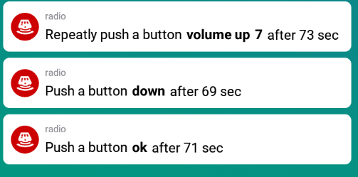

Maar hier voor moet ik helaas ir afstandsbedieningen inleren voor mijn radio (harman kardon) daar is geen app voor.
Heb ik met mijn radio ook gedaan, werkt bij mij…

Helaas werkt dat niet hier. :frowning:
Je ziet ook een rood rondje met streep verschijnen met inleren. Test werkt ook niet.
