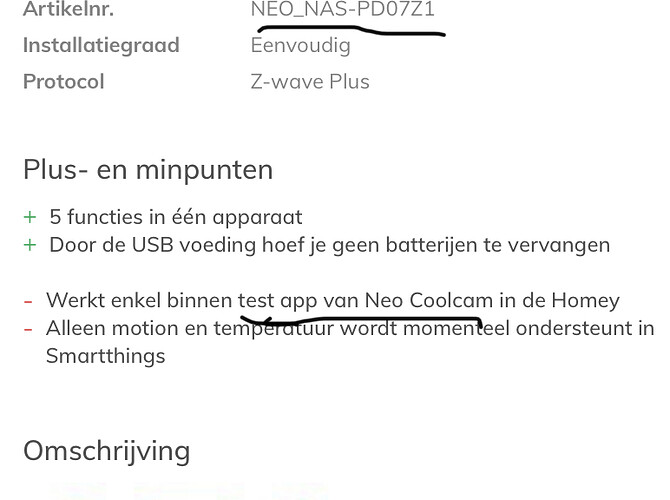

Beste allemaal
Weet iemand waar ik de test app van Neo coolcam kan downloaden, want dan is mogelijk om
De beweging sensor NEO_NAS-PD07Z1 werkend te krijgen met homey wordt gezegd
/Test ?
Super bedankt het werkt top bedankt voor het linkje
