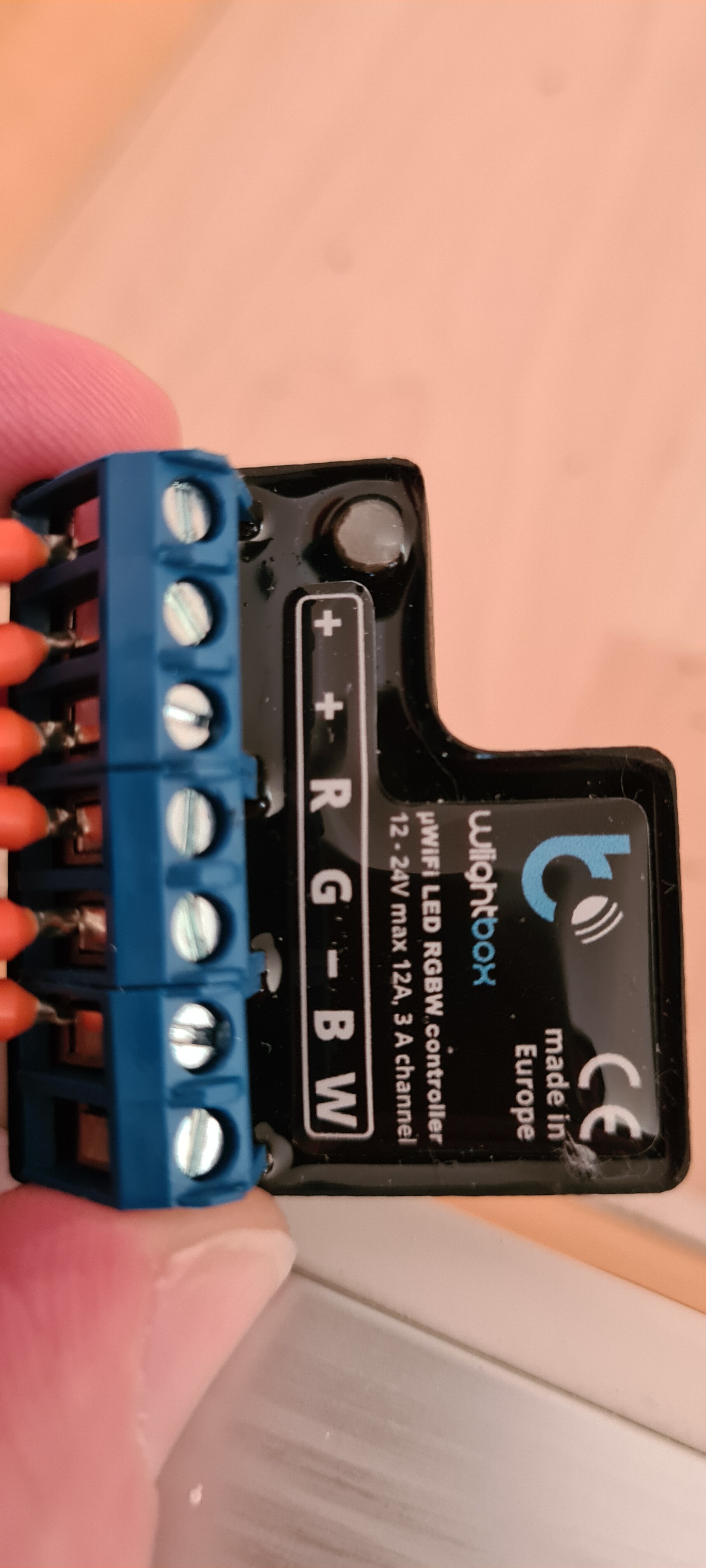

Jetzt möchte ich eine Blebox wlightbox einbinden. Ins WLan integriert ist sie. Einen kurzen Teststreifen habe ich angeschlossen, über das Webinterface kann ich sie problemlos steuern, ebenso über die App.

Auf der BleBox Seite habe ich gesehen, dass es wohl 2 Versionen von der wLightBox gibt. Welche Version hast Du denn? Lt. GitHub Changelog wird die V2 wohl noch nicht unterstützt.
Danke, für das nachschauen und die Info.
Wo werde ich meine Version rausfinden können?
Gerät sieht so aus
