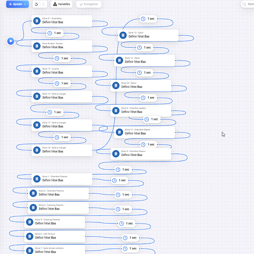

Je confirme ta solution. J’ai fait un flow avec 1 seconde entre chaque. J’avais fait le test avant avec 3 / 4 objets mais ca coinçait déjà. Ici ca fonctionne. Bon c’est chiant a créé mais ça fonctionne c’est le principal :slight_smile:

Car actuellement voila a quoi ça ressemble:
