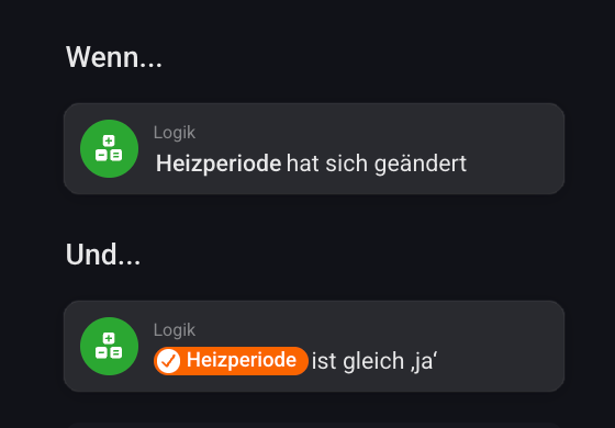

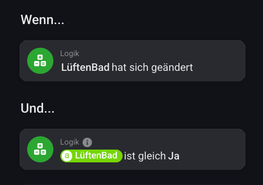

Du wirfst die Variablen-Typen und Logik-Karten ein bisschen durcheinander, glaube ich.
Entweder erstellst Du eine Ja/Nein-Variable und nutzt die Logik-Karte, die Du in dem Flow verwendet hast, oder Du erstellst eine Text-Variable und verwendest die Logik-Karte (:label: Text, Nummer) ist gleich (Wert) und trägst manuell ein Ja bzw. ein Nein ein.
Also entweder so…
…oder so:
Dein :label: Tag ( :white_check_mark: Eingeschaltet) in der Logik-Karte im Bereich Und… entspricht ja auch nicht Deiner Variable Anwesenheit (siehe mein erster Flow). Dieser Tag gehört vermutlich zu irgendeinem Gerät.

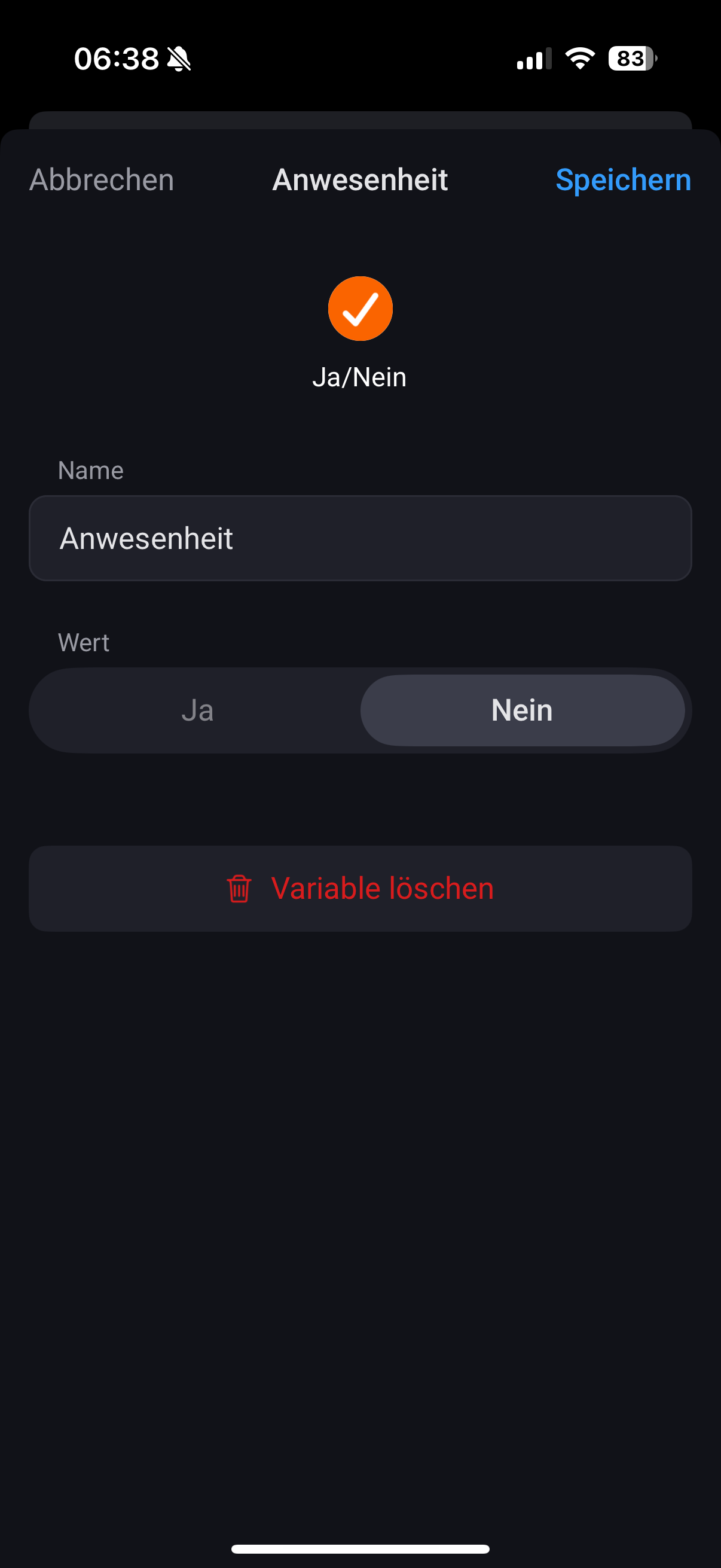

Verstehe meinen Erklärungsversuch selber fast nicht, deshalb erst mal eine Rückfrage: Welcher Typ Variable ist Anwesenheit, @chrb? Text, Nummer oder Ja/Nein?
Anwesenheit ist vom Typ „ ja/nein“

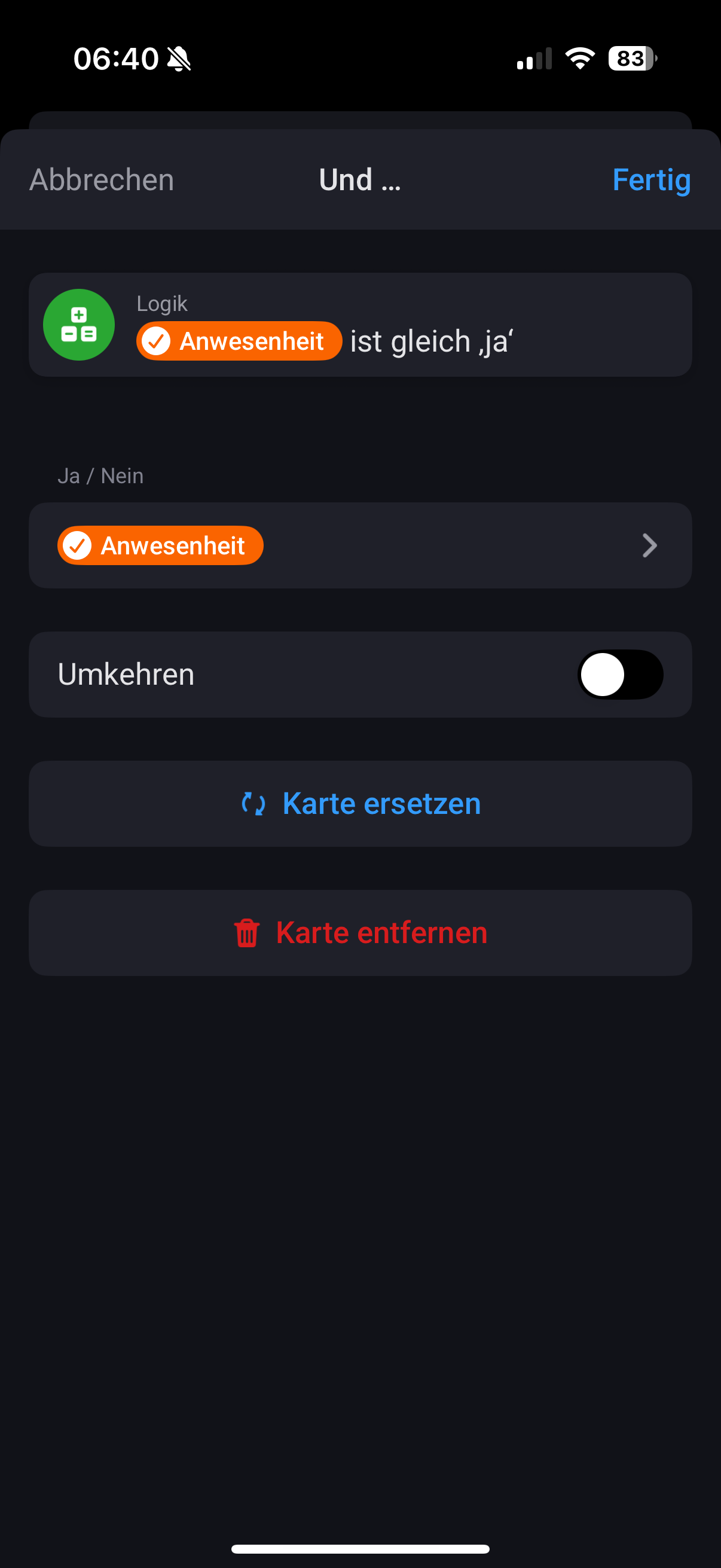

Stimmt - damit gehts:
