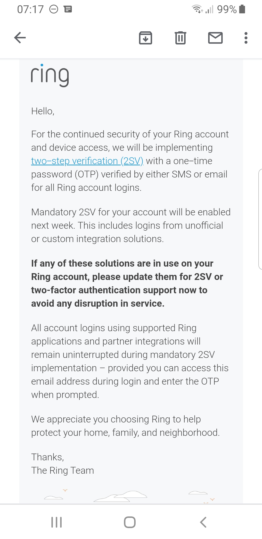

Mijn Engels is niet super goed maar begrijp ik het goed dat vanaf volgende week inloggen zonder 2FA sowieso niet meer gaat werken?
Hallo,
Voor de voortdurende beveiliging van uw Ring-account en apparaattoegang zullen we tweestapsverificatie (2SV) implementeren met een eenmalig wachtwoord (OTP) geverifieerd door sms of e-mail voor alle aanmeldingen van de Ring-account.
Verplichte 2SV voor uw account wordt volgende week ingeschakeld. Dit omvat logins van niet-officiële of aangepaste integratieoplossingen.
Als een van deze oplossingen in uw Ring-account wordt gebruikt, werkt u deze nu bij voor ondersteuning van 2SV of tweefactorauthenticatie om storingen in de service te voorkomen.
Alle accountaanmeldingen met behulp van ondersteunde Ring-applicaties en partnerintegraties blijven ononderbroken tijdens verplichte 2SV-implementatie - op voorwaarde dat u tijdens het inloggen toegang hebt tot dit e-mailadres en de OTP invoert wanneer daarom wordt gevraagd.
We stellen het op prijs dat u Ring kiest om uw huis, gezin en buurt te beschermen.
Volgens mij betekent het dat er voor niet
officiële Ring apps een oplossing komt waarbij
je eenmalig een wachtwoord moet ingeven
Dat is helaas niet hoe ik het lees… Om aan tekunnen melden zul je hoe dan ook de mogelijkheid moeten hebben om de ontvangen code die je via SMS of email krijgt moeten kunnen invoeren. Dat is bij de Homey app niet mogelijk omdat deze mogelijk niet is geïmplementeerd.
Toen ik gisteren bijvoorbeeld via IFTTT weer opnieuw wilde aanmelden had ik bij IFTTT wel de mogelijkheid om die ontvangen code in te voeren.
Heb de mail gezien. Betekend dus precies wat ik eerder schetste. Eenmalig inloggen met 2fa via mail en klaar, de huidige ring app volstaat dus prima en 2fa kan uitgeschakeld blijven.
Er hoeft aan de homey app niks aangepast te worden, even de stappen volgen van mn post een paar posts terug en het werkt weer. Heb inmiddels van meerdere personen begrepen dat het weer werkt en ook bij mij doet ie het prima met de huiduge app. 2fa is geen verplichting bij ring
