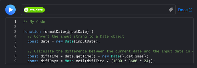

Grappige app. Voor de liefhebbers, ik heb een stukje javascript geschreven dat de datum (2023-04-13) omzet naar vandaag, morgen overmorgen, over x dagen etc.
Dan zegt Homey bijvoorbeeld “De picnic boodschappen worden morgen bezorgd om …”
Flow:
homeyscript node:
Code voor in de node:
function formatDate(inputDate) {
  // Convert the input string to a Date object
  const date = new Date(inputDate);
  // Calculate the difference between the current date and the input date in days
  const diffTime = date.getTime() - new Date().getTime();
  const diffDays = Math.ceil(diffTime / (1000 * 3600 * 24));
  // Determine the output based on the number of days difference
  if (diffDays === 0) {
    return 'Vandaag';
  } else if (diffDays === 1) {
    return 'Morgen';
  } else if (diffDays === 2) {
    return 'Overmorgen';
  } else if (diffDays === -1) {
    return 'Gisteren';
  } else if (diffDays === -2) {
    return 'Eergisteren';
  } else if (diffDays > 2) {
    return `Over ${diffDays} dagen`;
  } else if (diffDays < -2) {
    return `${Math.abs(diffDays)} dagen geleden`;
  } else {
    return 'Ongeldige datum';
return formatDate(args[0]);
Cool, je kan met je code dit bv ook dagelijks op een vast tijdstip om laten omroepen door de nieuwe global tokens te gebruiken waarin de datum van bezorging staat genoemd. Bedankt voor het delen!
