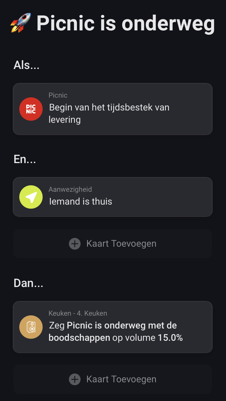

@Retrospected Ik gebruik de app sinds gisteren (Homey Pro 2023, nieuwe Picnic gebruiker) en morgen komt mijn eerste bestelling binnen.
Ik heb hiervoor een aantal flows voor aangemaakt. Het flowkaartje ā€œBoodschappen worden binnenkort geleverdā€ werkt zonder problemen, en ik heb hiervan zojuist mijn eerste notificatie ontvangen.
Echter gebruik ik ook ā€œBegin van het tijdsbestek van leveringā€-kaartje (zie onderste flow in screenshot), en deze blijft nu elke minuut triggeren, in plaats van ƩƩn keer tijdens het begin van het tijdvak. Dit lijkt me niet de bedoeling, toch?
