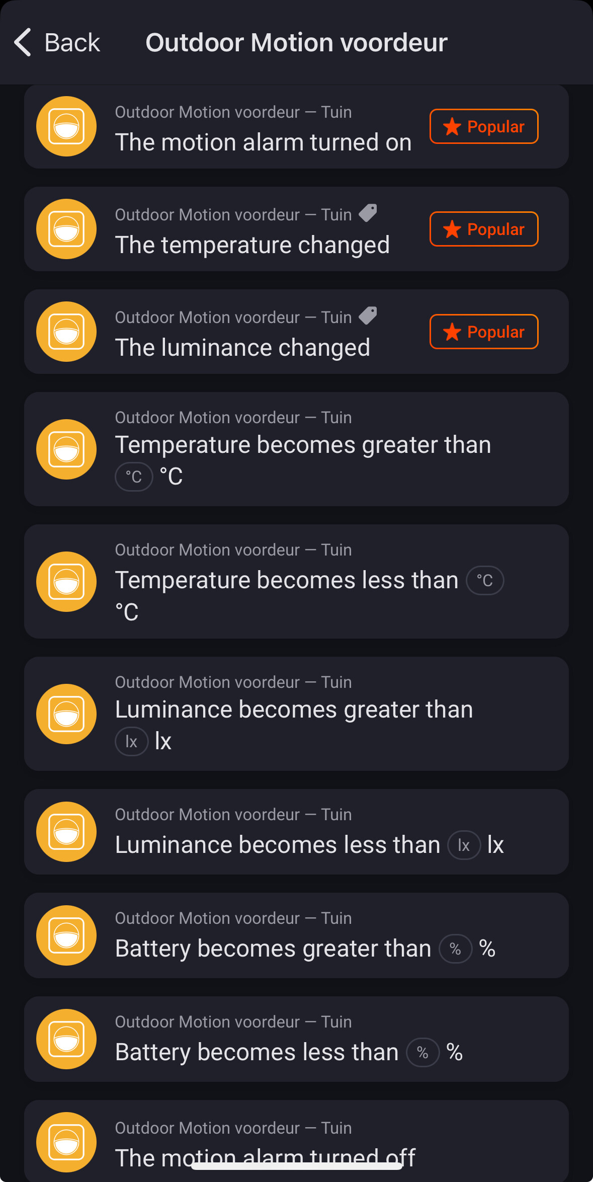

Als ze goed geïnstalleerd zijn heb je de volgende opties in een nieuwe flow:
