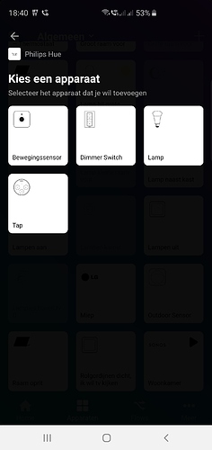

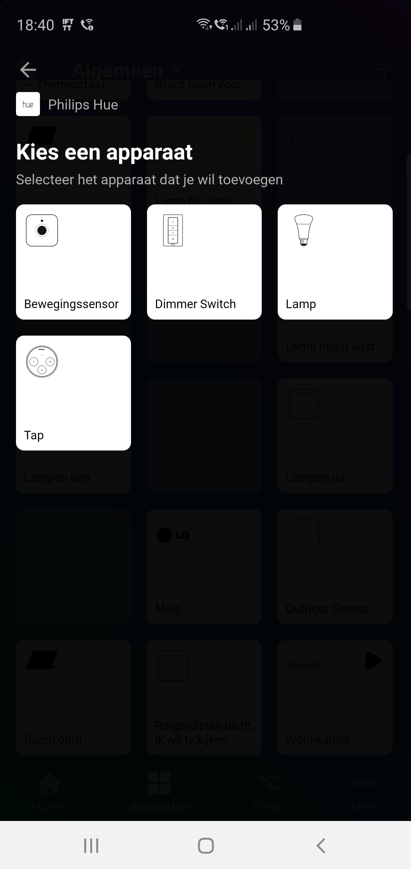

Sorry, maar ook na een herinstallatie van de app zie ik de bridge niet bij de apparaten.
Ik zie vier apparaten bij de app staan:
Beweginsssensor
Dimmer switch
Lamp
en Tap

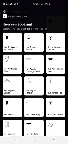

En ook bij de Philips Hue zigbee app krijg ik geen bridge.
Dan kun je nu het Hue apparaat toevoegen via het + teken en Philips Hue en gewenste apparaat selecteren.
En als je gelezen had, had je geweten dat de Hue Bridge er niet bij staat als te kiezen apparaat.
Philips Hue is de bridge. Je zit dus al in het menu van de bridge. Maar het is mij niet meer duidelijk wat je nu wilt bereiken?

Philips Hue app = bridge koppeling (apparaten worden door Homey via de Hue bridge aangestuurd)
Philips Hue zigbee app = apparaten direct gekoppeld met Homey (Homey stuurt de apparaten aan via de eigen zigbee controller)

Kun je hier bewegingssensor aanklikken. Waarschijnlijk moet je daarna de knop indrukken. En als het goed is kun je dan de bewegingssensor selecteren en toevoegen bij je apparaten.
