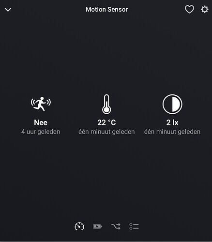

Ik heb zojuist de voorganger SLM001 geprobeerd, die had ik nog liggen, niet compatible met Zigbee.
Als KaKu Zigbee device krijg ik hem wel aangemeld, maar werkt ‘ie niet, zoals was te verwachten. Als bewegingssensor aanmelden bij de “Hue app zonder bridge” en dan werkt ie gewoon. Dwz beweging en temperatuur en Lux.

Beweging pakt hij goed, verdere waardes kan je niet aflezen in de app dacht ik
Zie mijn schermafdruk van de SML001
