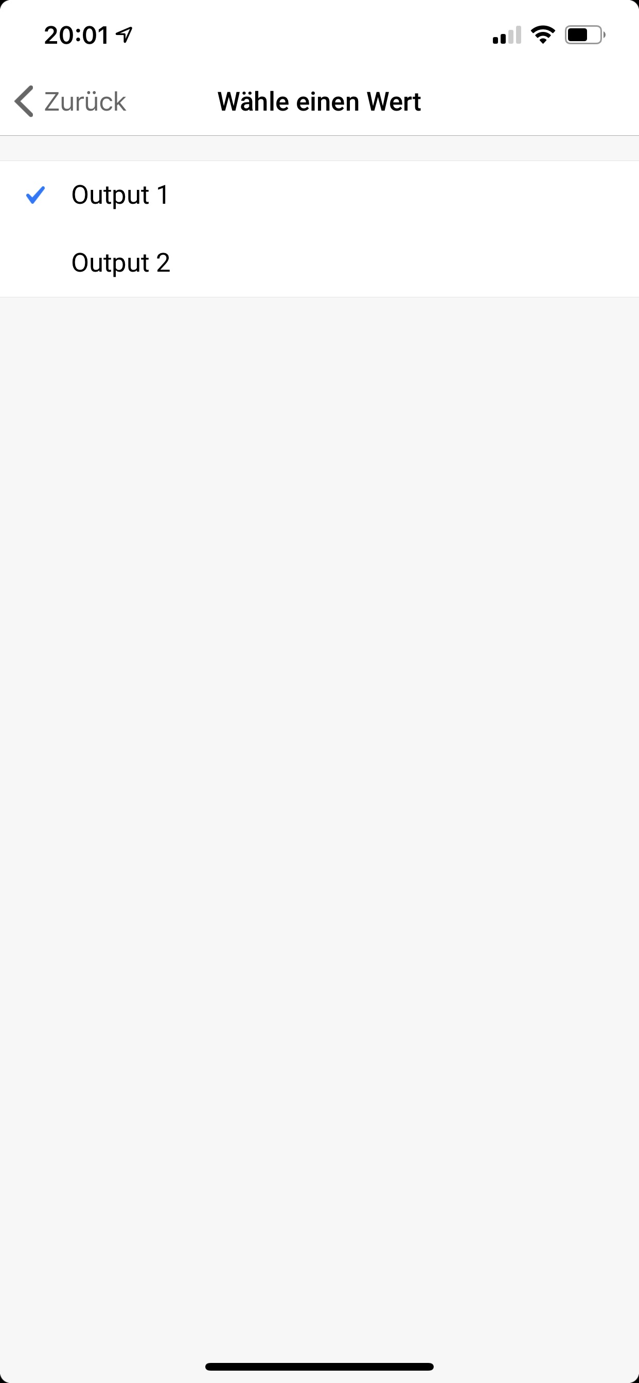

Das hier sind die Auswahlmöglichkeiten im Bereich Dann…:

Bei mir siehts leider so aus:
Hm, das sieht nicht gut aus…
