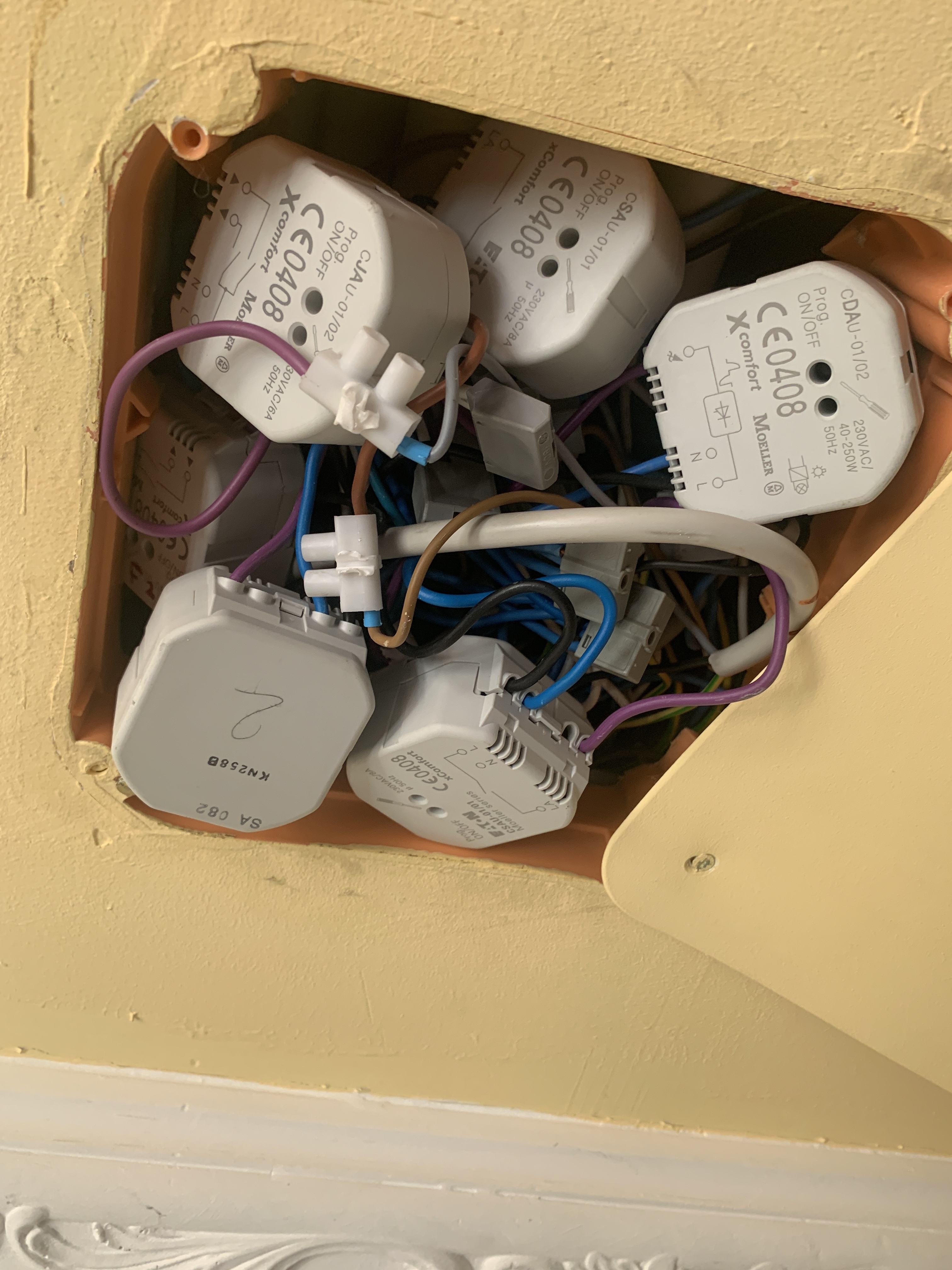

Nur das ihr mal einen Eindruck gewinnt was hinterlassen wurde
Stören sich die Fibaro selber wenn sie dann auf so engen Raum sind ?
Hat ja ein Profi gemacht… :wink:
Also das willst Du durch andere Geräte (Z-Wave, Zigbee, WLAN) tauschen?
Ob sich Z-Wave Geräte sich dann gegenseitig stören, kann ich leider nicht 100%ig sagen, habe aber noch nichts von gehört. Man kann die ganzen Module mit entsprechenden Halterungen auch in einem Verteilerkasten installieren, da stören die sich auch nicht. Also würde ich behaupten, dass es kein Problem ist.
genau so ist es , das beste ist er hat die der Deckendose den Boden rausgeschnitten weil er natürlich die nicht rein brachte
kenn jemand grössere Verteilerdosen für die Decken , aber nicht diese dünnen Plastikdinger
gut das ich den Typen vor Gericht gezerrt habe :crazy_face:
Google mal nach „Industriegehäuse“.
