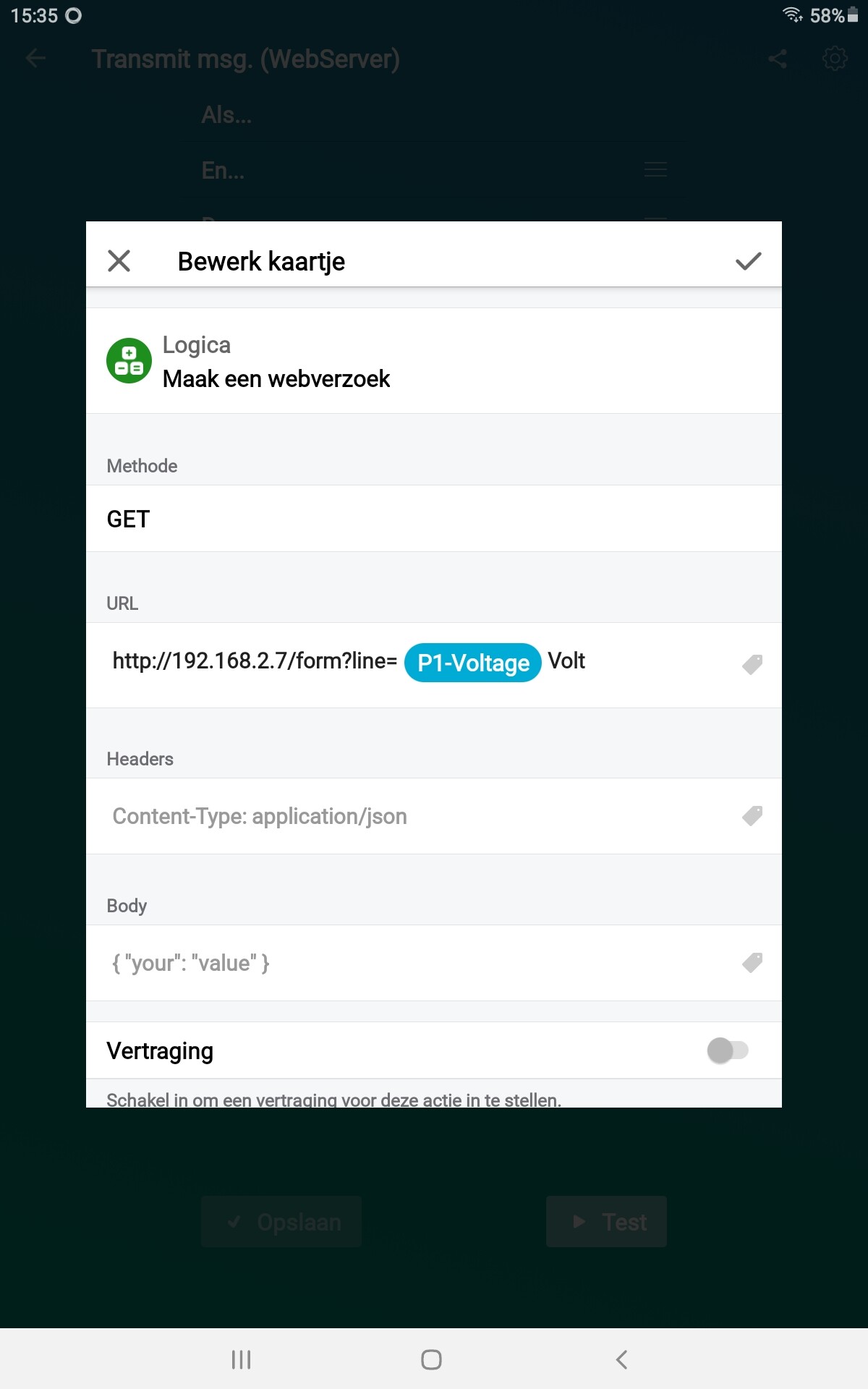

Zoiets als dit?
Mogelijk. Ga ik proberen. Bedankt.
Oke mensen, bedankt.
Het is mij gelukt met SSH, maar ik heb inmiddels ook gelezen dat het met webhook moet gaan. Ik heb dit laatste geprobeerd, maar dat kreeg ik niet aan de praat.
