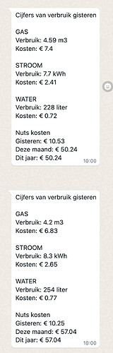

Heb een kleinigheidje, maar ik zie niet wat ik fout doe.
In een Advanced FLow berekenen ik de nutskosten en deze worden naar een Virtual Device gestuurd, naar de tijdlijn en naar WhatrsApp.
Hier het deel dat de VD van info voorziet:
Elke 5 minuten de stand van vandaag en elke dag 1x de stand van gisteren / deze maand / dit jaar. De uitkomsten worden dus in Better Logic variabelen gezet.
Daarna stuur ik om 10 uur de uitkomsten ook naar de tijdlijn en naar mijn WhatsApp:
In de schermafdruk hieronder zie je de uitkomst naar WhatsApp, maar de optelling van de twee dagen klopt niet:
De totale kosten zouden inmiddels op € 50,24 + € 10,25 = € 60,49 moeten staan, maar er komt € 57,04 uit?!? In eerste instantie dacht ik dat de maand / jaar kosten nog wat opliepen omdat deze van de huidige dag tot 10 uur worden meegeteld. Dat is niet het geval, want de Better Logic variabelen worden slechts 1 x per dag ververst om 00:02 uur. Bovendien is de uitkomst van de optelling lager en niet hoger.
Wat zie ik over het hoofd???
