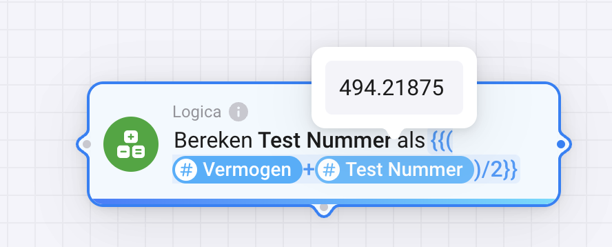

Ik probeer een berekening te maken in een flow. Volgens mij niet heel ingewikkeld echter komt er niks uit.
Dit is het onderdeel waarin berekend wordt.
Schermafbeelding 2023-09-05 151732
Ik wil hiermee testen of ik een iets betrouwbaarder beeld krijg van het vermogen van de PV en daarmee de zonwering openen of dicht laten gaan.
Wie kan mij helpen

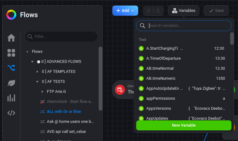

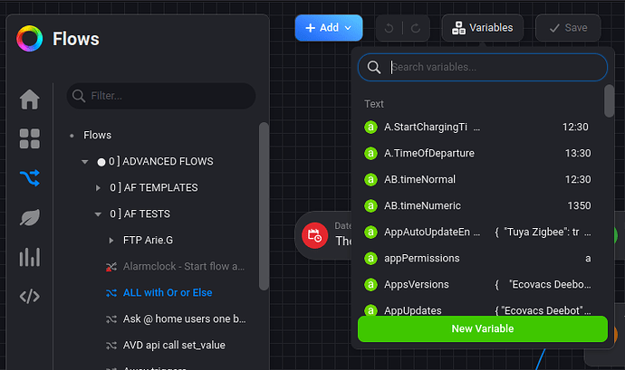

Hmm, het werkt hier prima (de tag [Energy] is 6.7 momenteel):
Screenshot from 2023-09-05 17-18-49
Screenshot 2023-09-05 at 17-18-27 Screenshot
Wat bedoel je met ā€œer komt niks uitā€?
Ik zie dat het kaartje succesvol is uitgevoerd.
Heb het zelf ook even getest, en hier werkt het (met dezelfde berekening) wel gewoon:
Waar kijk je naar de uitkomst, of waar denk je dat het terecht komt, Tim?
Je kunt de uitkomst ( = in de variabele opgeslagen) o.a. ook zien,
als je ā€˜Variabelen’ aanklikt in de flow editor, en PV gemiddeld vermogen tuin in het zoekbalkje invoert:
