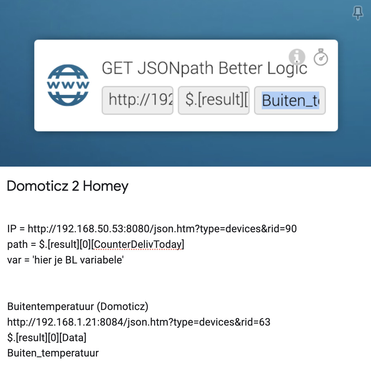

Ik las Domoticz in via deze weg:
Uiteraard IP adres aanpassen en je eigen variabelen maken en het juiste ID gebruiken van je Domoticz device.
Test het eerst even door het IP adres met wat er achter staat in een browser te openen. Dan zie je welke opties je hebt.
Heb de flow niet verder paraat, omdat ik het inmiddels anders oplos (zonder Domoticz)
