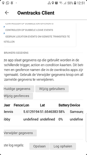

hallo, ik loop tegen het probleem aan dat homey de locatie niet meer goed bij houd… dat of helemaal geen locatie word gewijzigd of veel te laat pas. dat is irriterend met het thuis komen en dat dan niks het doet tenzij ik iedere keer voor ik na binnen ga in de app handmatig de aanwezigheid aanpas. dit is eigenlijk niet echt de bedoeling aangezien homey er voor is om de boel te automatiseren, erg frustrerend dat zoiets niet werkt na een update waar ze zo lang over gedaan hebben en dit dan nog nie eens goed werkt… maargoed ik heb nu owntracks geinstalleerd en dus zon server op cloudmqtt aangemaakt accounts aangemaakt en rechten gegeven voor lezen en schrijven. nu heb ik eigenlijk alles volgens mij goed ingesteld, in de app in homey bij owntracks geeft hij bij het account van mijn telefoon ook gewoon locatie weer en batterij gegevens. dus mij lijkt dat dit allemaal gewoon goed in is gesteld maar als ik een flow maak en test of echt weg ga en terug kom om dit echt te testen gebeurt er niks. als ik een flow maak van als ik vraag wat mijn locatie is en dat die dit dus moet zeggen, dan krijg ik het antwoord de locatie is niet bekend. beetje raar aangezien dat de app in homey owntracks gewoon aangeeft wat mijn locatie is.

Ibby heeft iig geen locatie. Dennis wel maar heeft geen Home (of bevindt zich niet in Home)? Heb je wel een Home gemaakt in de owntracks app op je tel? Vervolgens even pushen naar de Owntracks Client app op Homey middels “push waypoints”.

In huidige gegevens in de Owntracks Client in Homey geeft hij nu dus aan “Home”? Aan je coördinaten te zien en die van je thuis fence (ik zou de screenshots misschien verwijderen of in elk geval de coördinaten blurren) lijkt dat het geval namelijk. Als dat werkt hoef je enkel de “enter geofence” en “leave geofence” triggers te zitten in je flows.

Hoe ziet “huidige gegevens” er uit in de Owntracks Client Homey app?

Dat kaartje doet nu niets omdat je ook niet in je region bent volgens Owntracks Client in Homey.
We moeten dus eerst zorgen dat Homey jou in je fence ziet (check ook dat je radius op 200 meter of zo staat);
In de Homey Owntracks Client, Druk even op “verwijder gegevens” onder “huidige gegevens”. Druk vervolgens op “publish waypoints” vanuit je telefoon owntracks app. Nu zou ie “fence” Home moeten zien bij je naam. Zodra dat het geval is gaat je flow ook werken.
