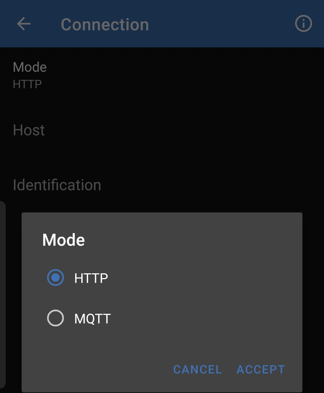

Kein MQTT-Broker wird verwendet, sondern HTTP
Und du bist in der L&P-App und gibst die Daten ein, die in Owntracks eingegeben werden sollen.

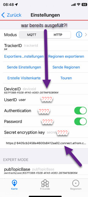

Meine OWNTRACKS Einstellungen:
Dein verwendete URL ist auch falsch, kein < oder > Zeichen verwenden, wie:
https://62xxxxxxxxxxxx12ab.connect.athom.com/api/app/nl.scanno.owntracks/events/f8xxxxxxxxxxxxxxxxxxxxxxx
Verwendet bei der HTTP-Vebindung kein zusätzliches user/pw. Die erforderlichen Daten sind bereits in der URL enthalten.

Dies ist das Einzige, was in den Einstellungen der L & P-App
Alle anderen Daten werden über die Owntracks App an die L&P App gesendet, wie z.B. deine Geolocation, deine eingestellten Geofences

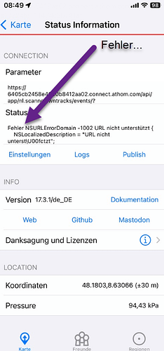

okay danke. Ich bekomme es aber nicht hin dass ich Geofences in der App Own Tracks anlege. Hab auch eine Fehlermeldung. Kannst du dir das mal ansehen?
Was muss ich nun machen?

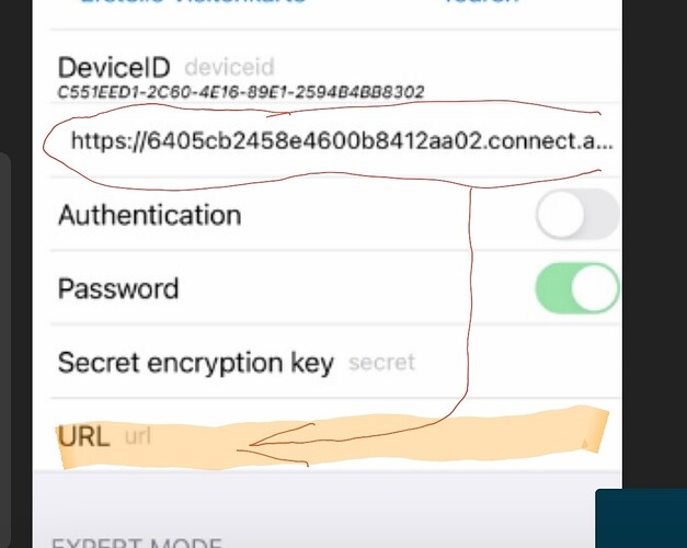

Die Url ist dem Status nach nicht gut
Ah, jetzt sehe ich es!!
Du hast die URL bei der Device-ID eingegeben und nicht in das URL-Feld am unteren Rand.
Schneide also die eingegebene URL aus und füge sie unten in das URL-Feld ein:
Owntracks app:

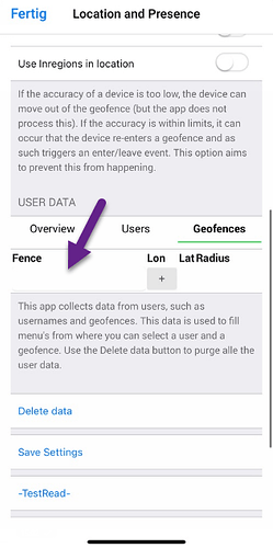

In den Einstellungen der L & P App siehst du nun den in Owntracks eingegebenen Geofence / Region:

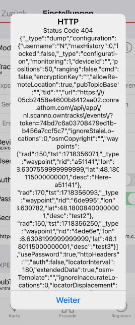

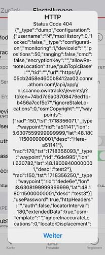

Sieht besser aus, zumindest ist der Fehler 404 “weniger schlimm” als der Fehler -1002
404 bedeutet kurz gesagt: Schalten den Schalter für die Authentifizierung und das Passwort aus!
Hallo Peter, danke für deine Hilfe. Dennoch auch wenn Passwort & Authentification off ist bleibt der 404 Fehler …![]()
