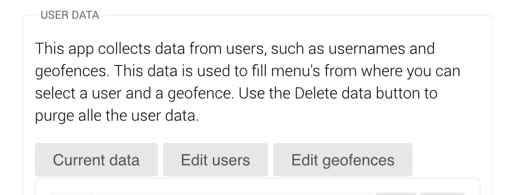

@Richard_Runhart Purge even de user Data in de owntracks app op Homey;
“Current data>delete data”.
Dan is ie leeg en als je vervolgens de data opnieuw pushed (of wacht) dan doet ie het. Als je ongeduldig bent;

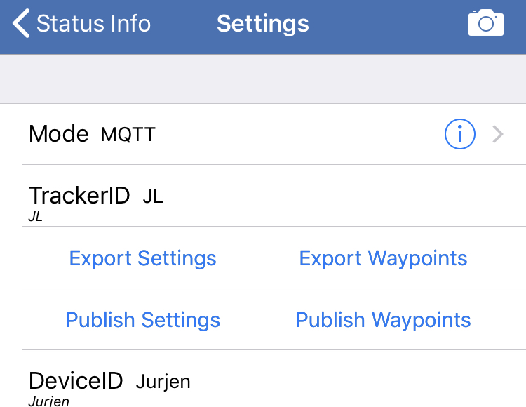

In de owntracks app op je telefoon linksboven in op de i drukken. Dan settings en “publish waypoints”

In settings op je telefoon (linksbovenin) kun je zowel de user (deviceid) als je initialen (trackerid) invullen
Dit is een iphone app denk ik? Heb het wel device id e.d. gevonden onder preferences en dan identification. Heb nu alleen 3 friends erin staan… ben lekker aan het prutsen

Clear vervolgens de users in owntracks app van Homey onder edit users en dan minnetje doen op alle onnodige users;
