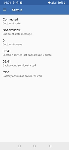

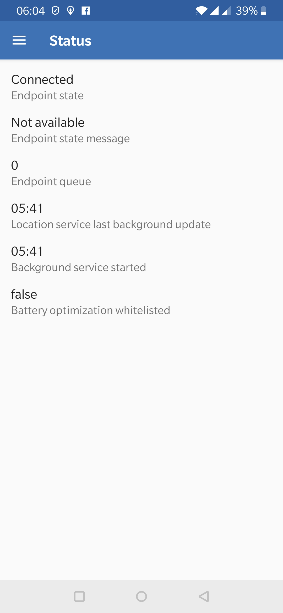

Stuur nog een schermafbeelding wat ik nu heb in de telefoon app
@Chico zo te zien heeft de owntracks client een verbinding.

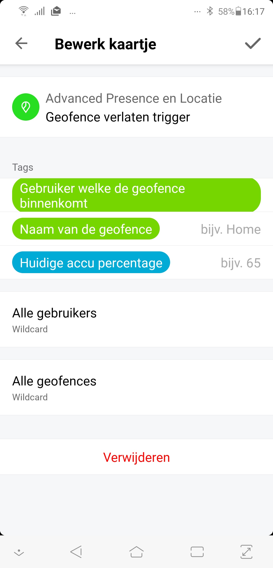

Dan staat alles goed ingesteld nu volgens mij. Alleen een vraagje, met htpp kon ik in de flow als gebruiker x GeForce binnen kwam kaartje, of iets dergelijks, gebruiken. Nu staat er onder owntracks wel een kaartje, maar geen namen of locaties meer.
Hoe werkt dat dan?

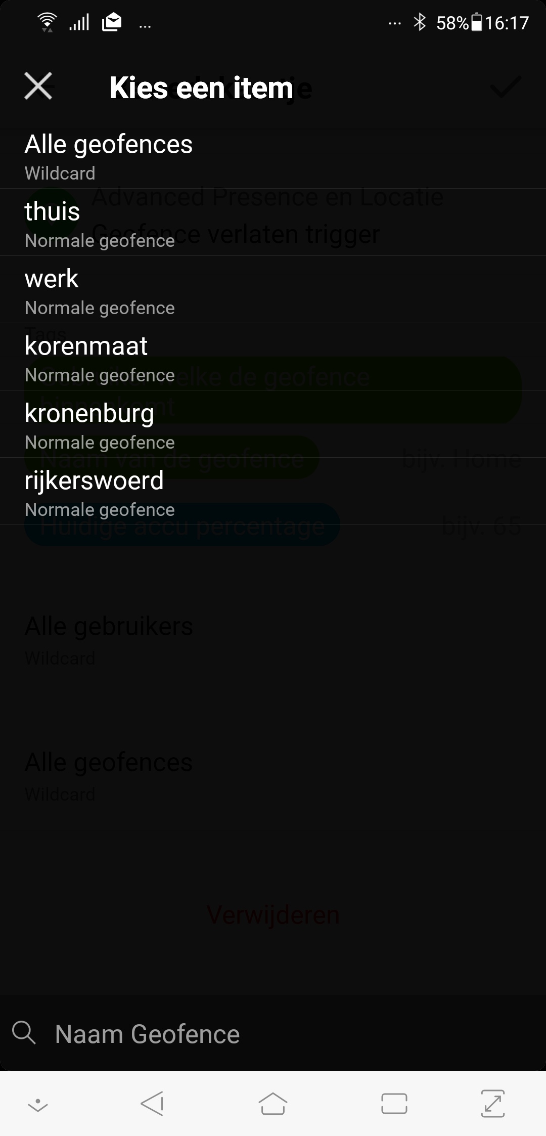

ik heb alleen om antwoord op jou te geven alles verwijderd van de homey effe helemaal fris opnieuw beginnen app op de telefoon opnieuw geinstalleerd.
de geofence opnieuw ingesteld.
na het instellen kwamen de fences er automatisch bij iniedergeval tot zover bij mijn telefoon
