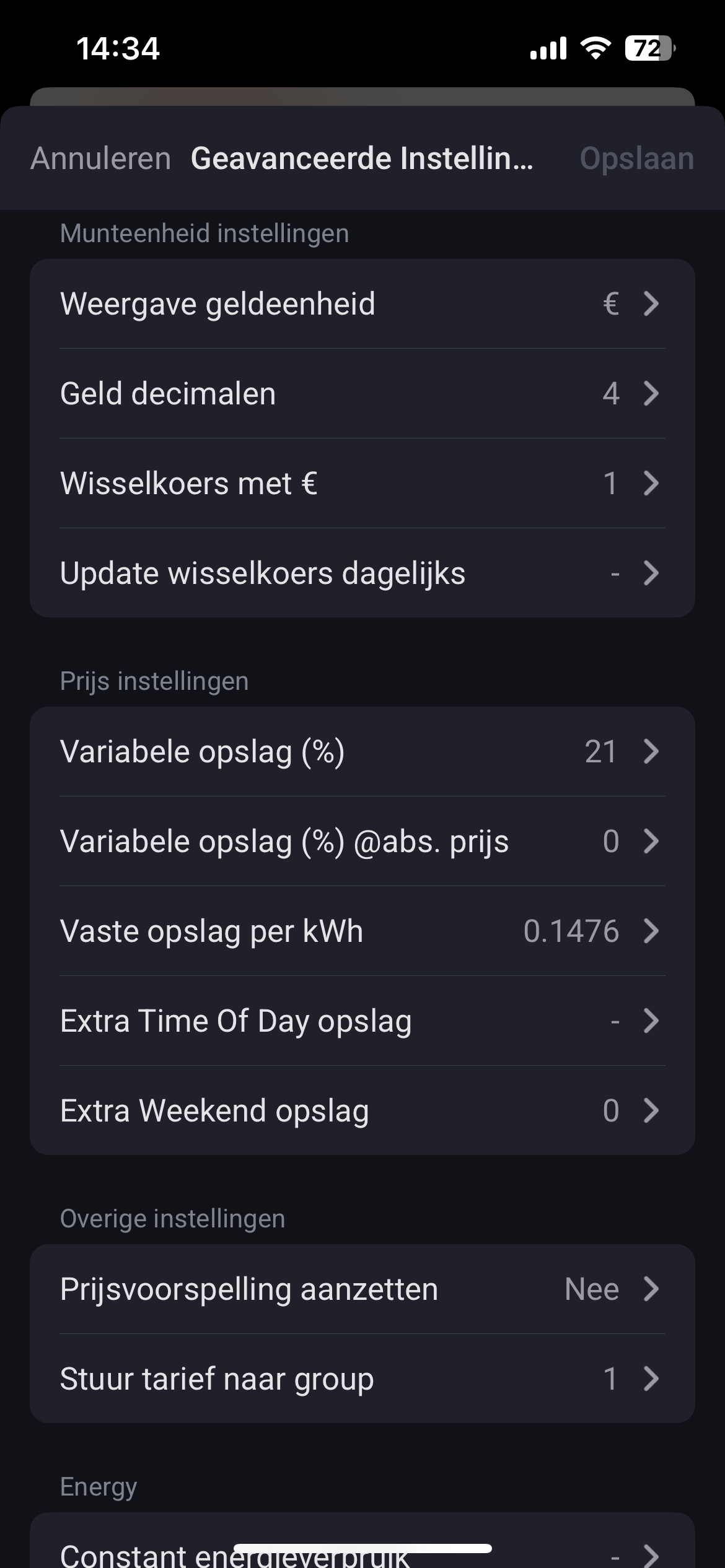

Beste EdNl,
Mijn instellingen voor PBTH en Homey Energy zijn als volgt:
Volgens mij gebruiken beiden nog uurprijzen. Voor PBTH is wel een nieuw kwartierprijs DAP-device aangekondigd.
Voor het aansturen van mijn apparaten is het gebruik van uurprijzen (= gemiddelde kwartierprijs) niet problematisch. Dus ik wacht rustig af.

Weet je, ik snap niet waarom je volgende berekening hebt:
(#prijs *1.21)+0.0248+0.1228
In voorbeeld staat: ((#prijs + 0.0205 + 0.10154)* 1.21)
Moet het dan niet zo zijn? ((#prijs + 0.0248 + 0.1228) * 1.21)
Ik kan me vergissen, snap het toch al niet :slight_smile: - Waarom dit verschil?
Op een Facebook pagina (van een Tibber gebruiker) lees ik deze berekening:
(($prijs + 0.10154 + 0.0248)*1.21)
Oh wacht, ik denk dat ik het al weet…. jij hebt incl. BTW en dat is in deze laatste berekening niet zo. Heb ik het goed? Of heb ik het nog verkeerd :stuck_out_tongue:
Ja, je hebt het door :blush:. In de prijzen voor de energiebelasting en de inkoopkosten die ik gebruik, zit al de BTW verwerkt.
Je kunt ook de bedragen zonder BTW gebruiken, maar dan moet je de formule uit het voorbeeld gebruiken.
De formule van Facebook klopt niet, want die gebruikt de inkoopkosten incl BTW en zet daar nog eens 21% bovenop.
Je kunt wat met de formule spelen en de uitkomsten vergelijken met de prijs in Tibber. Dan zie je vanzelf wat de goede bedragen zijn.

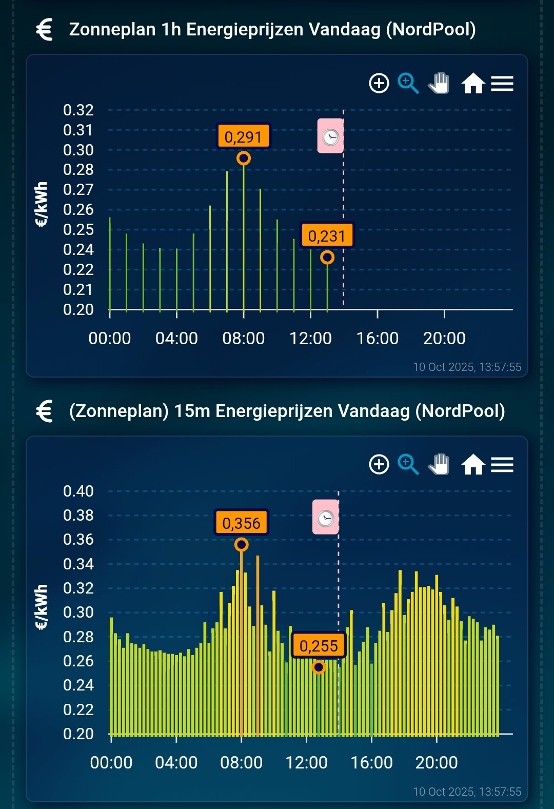

De uurprijzen worden netjes gemiddeld bij Zonneplan, mooi te zien in deze H.A. grafieken
(In de 15m gafiek heb ik de marktprijzen met de opslag van ZP laten berekenen)
Ziet er netjes uit. Ben zelf, of ga vanaf 9 november, naar Tibber. Heb Zonneplan gehad maar was niet tevreden over de klantenservice. Verder wel tevreden hoor, had er geen omkijken naar. Maar dacht toch eens over te stappen, kijken wat Tibber mij kan bieden. Uiteindelijk zitten ze allemaal wel zo’n beetje op dezelfde prijs. En bevalt het niet kan ik altijd weer overstappen :slight_smile:
