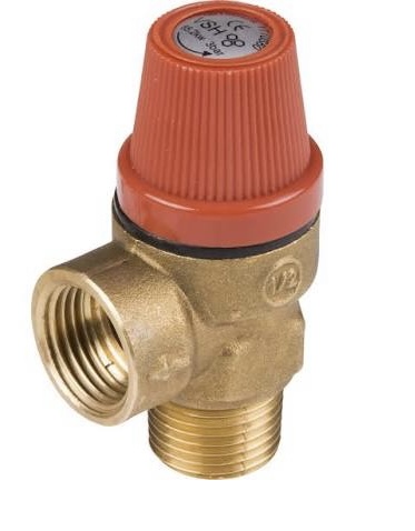

Probleem kan zitten in dat als alle knoppen dicht gestuurd zijn dat er 1 is die niet helemaal sluit of niet helemaal gesloten is en dus gaat alles over deze radiator ik heb zelf evohome van honeywell gebeurt hier ook wel eens ga aankomend zomer een kortsluitventiel plaatsen zodat de druk in het system niet te hoog kan oplopen = een veerbelasteklep (ter bescherming van de ketel), ondanks dat ik op een ander deel van de verwarming 1 “ouderwetse” open/dicht kraan heb zitten die altijd een stukje open staat, m.a.w. ruis of gefluit in de leidingen ontstaat meestal dat de doorvoer van het water niet genoeg is (zie ook 1ste regel) hoop dat je er wat mee kunt.

“Kortsluitventiel”:
Deze zorgt er voor dat er genoeg doorstroming in het systeem blijft als alle radiatoren dicht lopen. Ook wel genoemd een bypass.
“Een veerbelaste klep ter bescherming van de ketel, zodat de druk niet te hoog op kan lopen “:
Ook wel genoemd een overdruk ventiel. Heeft niks te maken met de doorstroming in je systeem en is verplicht in je systeem. Is ook gewoon al aanwezig waarschijnlijk. Sommige ketels zitten ze ingebouwd.

Ja dat komt goed zet em in de hoofdleiding in de keuken, ketel hangt op zolder zal zo’n 15 meter uitelkaar zijn is wel genoeg denk ik hahaha en wat de overstort betreft heb je gelijk ik ga ervanuit dat de bypass ook een veerbelasteklep is alleen instelbaar maar was ook meer voor de originele poster dat een bypass plaatsen geen overbodige luxe is
