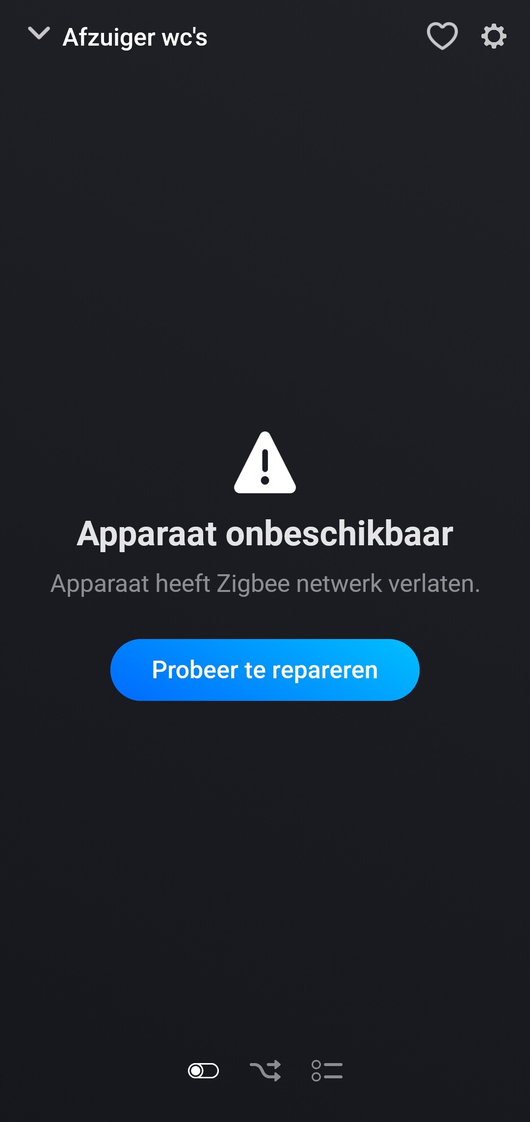

ik heb een aantal osram plugs sinds afgelopen weekend verlaten zij allemaal het zigbee netwerk…
ze schieten aan en dan uit en verlaten het netwerk… repareren werkt voor een uurtje en verwijderen en opnieuw toevoegen geeft het zelfde resultaat…
iemand een idee ?

Hmm je noemt het “verlaten zij het netwerk”.
Is dat de tijdlijn melding?
Ze lijken me eerder ‘stom’ (voor Homey), als in, ze geven 0 updates meer.
En hoe lang werkte alles prima voordat het misging? 1 dag, 1 maand, langer?
Ik zie nl. 1 potentiële oorzaak, de Styrbar. Deze lijken Homey’s zigbee mesh aardig om zeep te kunnen helpen.
Verwijder deze eens van Homey en kijk eens of dat verbetering oplevert.

Heb even opgezocht maar heb ze al werkend sinds 5 oktober 2020 eerst op homey 2019 en daarna op de 2023 nooit problemen mee gehad ook in combinatie met de stybar niet maar ik zou dat inderdaad kunnen proberen…
Vind het vooral bijzonder dat ze het allemaal zijn…
Okee, dan is er echt iets recent veranderd, maar ja, wát… Het is lastig spoorzoeken soms. Is er een auto update geweest van iets? Installeer je ook RC firmwares?
Als ze het alle apparaten van 1 app zijn, installeer de app eens opnieuw, zonder de app vooraf te verwijderen? Je raakt hiermee niets kwijt.
inmiddels de app verwijderd en alle plugs toegevoegd via Homey als onbekende zigbee apparaten… en ze werken nu al 6 dagen zonder enkel probleem… toch iets app gerelateerd denk ik
