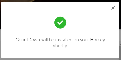

heb je in de app store van homey al is gekeken naar Countdown https://apps.athom.com/app/nl.bevlogenheid.countdown ? hiermee kun je tijdsklokken maken en zou je bijvoorbeeld ook zoiets kunnen creeren

Klinkt goed!
Ik ga ermee aan de slag :slight_smile:
GELUKT! :slight_smile:
