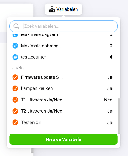

En als je het zo maakt als ik het heb gedaan kan je het ook gewoon proberen door met de muis op de eerste kaart te klikken en zo start je die flow.
Wil je de logica weer op Ja zetten dan kan je dat doen door op het tabblad Variabelen te klikken en daar de variabele weer aan te passen.
De lamp gaat dus niet uit als je klikt op de kaart Uitgezet. Die werkt dus alleen als de lamp word uitgezet met bv een knop of via een andere flow of opdracht.

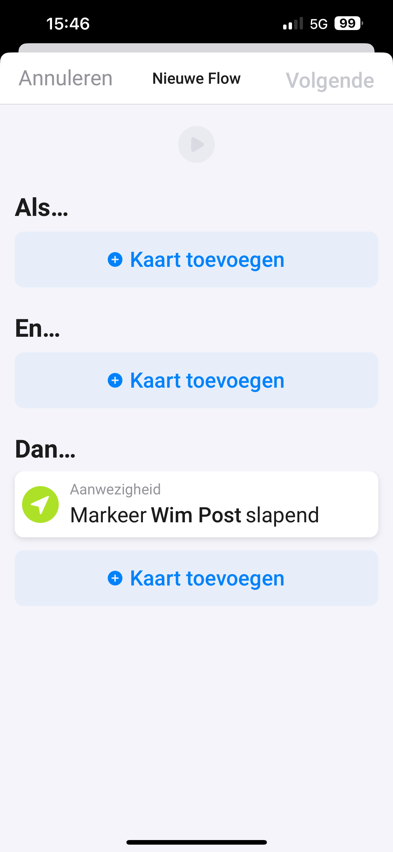

Als je ‘welterusten’ tegen google zegt kun je jezelf (of iedereen) als slapend instellen.
Dan kun je als extra voorwaarde voor het aangaan ‘iemand is wakker ‘-kaartje gebruiken.

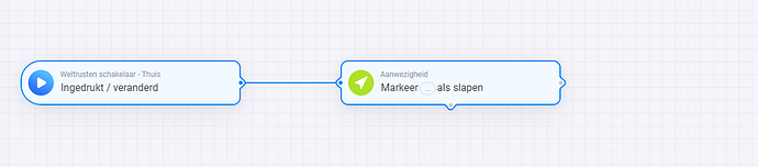

Wat stel ik dan als automation in in de google home app onder weltrusten? ik heb daar nu apparaten staan die dan uitgezet worden…hoe krijg ik dan de koppeling dat ik in homey als slapend neergezet word?
Of zou ik een virtuele schakelaar/apparaat in homey kunnen maken dat deze getriggerd word zodra ik hem erbij zet onder de automation in google?
Ik ben er al uit! Dank je wel voor de tip, ik vind dit voor mijn situatie de beste oplossing.
Daarna idd als kaartje iemand is wakker! goeie! dank je wel!!
