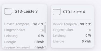

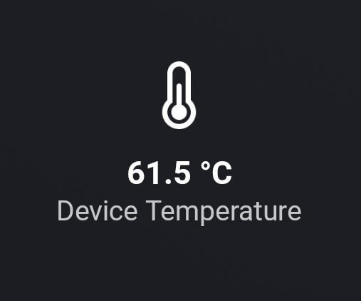

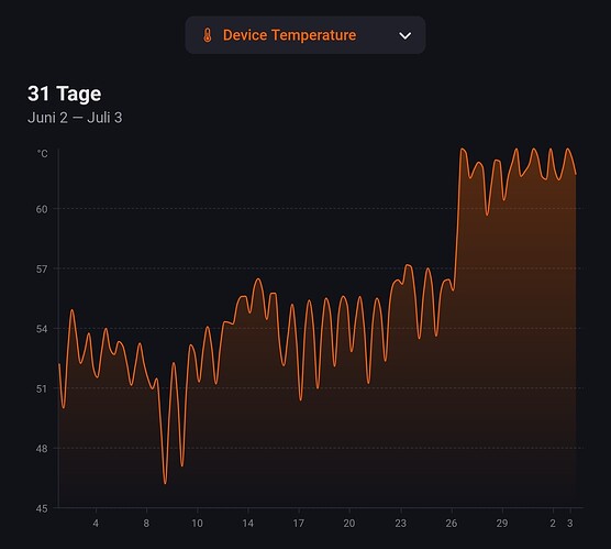

Die Dinger werden bei mir nochmal um 10 Grad wärmer. Insbesondere die letzten paar Tage ist der Anstieg deutlich zu sehen.
Ist aber normal. Die sind seit dem 1. Tag so hoch. Das betrifft aber alle Shelly Module. Sogar die Plugs sind kuschelig warm. Unter mittlerer Last sind 50 Grad normal.
Hm,
wenn ich den dritten PM bekomme, werde ich das mal ganz genau dokumentieren.
Nur durch Anmeldung an homey 10C° mehr, ist schon bemerkenswert.
Nicht das ich noch eine aktive Kühlung in die Leiste bauen muß :rofl: :rofl:
Was meinst Du genau mit “anmelden”? Nach dem Verbinden mit dem WLAN, oder nach dem Hinzufügen zum Homey?
Jedenfalls werden die Dinger sch… warm. Gefällt mir nicht wirklich… :thinking:

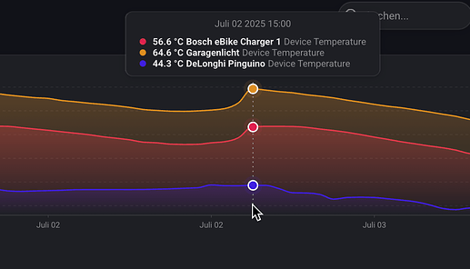

Rot: Shelly 2PM Gen3 *1
Orange: Shelly 1 Mini Gen3 *1
Blau: Shelly Plug S Gen3 *2
*1 In der rel. kühlen Garage in Aufputzdosen verbaut
*2 Im Wohnzimmer eingesteckt
