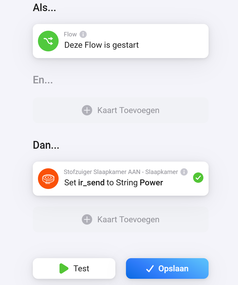

@Peter_Kawa Bedankt voor de uitleg over onbekende Tuya-apparaten. Ik wil de de functie ā€œPowerā€ aanroepen middels een String, maar hij lijkt niet te werken (Homey voert de flow wel uit, maar het apparaat reageert er niet op) Zie ik iets over het hoofd?
Hmmm, als ik in de code kijk, lijkt het erop dat je ir_send door Power zou moeten vervangen, het leest erg raar.
ā€˜Set Power to Power’
Klinkt onlogisch, maar snel getest.
Hoe ziet de code eruit van een apparaat dat je werkend hebt gekregen?
Vergelijkbaar, alleen zit dat apparaat direct op het Wi-Fi netwerk. Die doet wat ie moet doen met codes
Dit apparaat is een IR Blaster achter een gateway. Ik vermoed dat het hier qua communicatie niet lekker loopt
Even ter illustratie: Homey → Tuya Gateway → IR Blaster → Apparaat dat ik wil aansturen. ir_send is overigens het enige wat ik kan aanroepen
Ah ok
ir_send is een selecteerbare waarde dus. Dan moet dat goed zijn.
Maarrrrr,
Van de Tuya Cloud community app weet ik dat IR blasters e.d., virtuele afstandsbedieningen dus, niet kunnen werken via zg. RAW Commands, het equivalent van de flowkaart die jij gebruikt.
Wat wƩl kan:
maak voor ieder benodigd commando een tap-to-run scene aan. Deze kun je via deze kaart aansturen
Held, dankjewel Peter!
Dat ik er zelf niet op gekomen ben…
