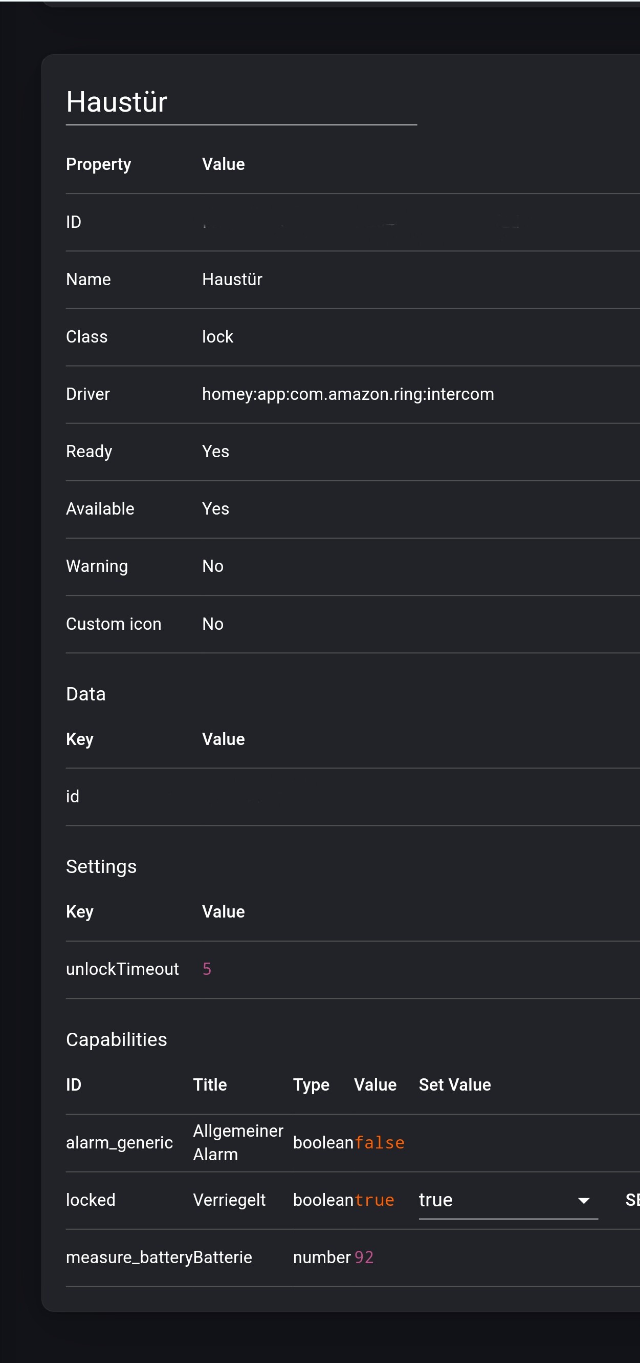

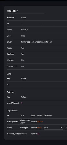

Mhh auf die schnelle fällt mir nichts ein, wo das ein Einstellungs-Problem sein könnte.
Schau mal im dev Tool ob die Werte korrekt angelegt sind, müsste dann so aussehen:
Ansonsten probiere mal die Standards. Also Ring Community App neu starten, neu authentifizieren etc. Oder direkt im Foreneintrag der App bei den devs nachfragen.
Leider alles ohne Erfolg, aber Augenscheinlich ist das problem dem dev schon bekannt, tritt wohl nur bei ihm nicht bzw. noch nicht auf.
