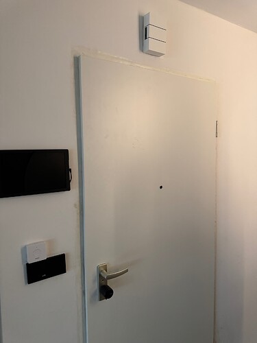

Also ist der Opener offiziell nicht mit Deiner “Klingeleinrichtung” kompatibel, oder wie muss ich das verstehen?
Gong in der Wohnung und Klingeltaste an der Haustür sowie Türöffner (Taster) in der Wohnung und Summer an der Haustür sind ein separates System?
Wenn dem so ist, dann wirst Du in der Tat nicht an eine DIY Bastellösung herumkommen.

Dazu müsste er aber feststellen, mit wieviel Volt die Klingel angesteuert wird, ein entsprechendes Relais einbauen und einen potenzialfreien Kontakt anschließen. Ich glaube nicht, das er das basteln will.
Das da nichts funktioniert, wundert mich nicht. Ob der Opener überhaupt mit seiner Klingel kompatibel ist, lässt sich mit diesem Check heraus finden.

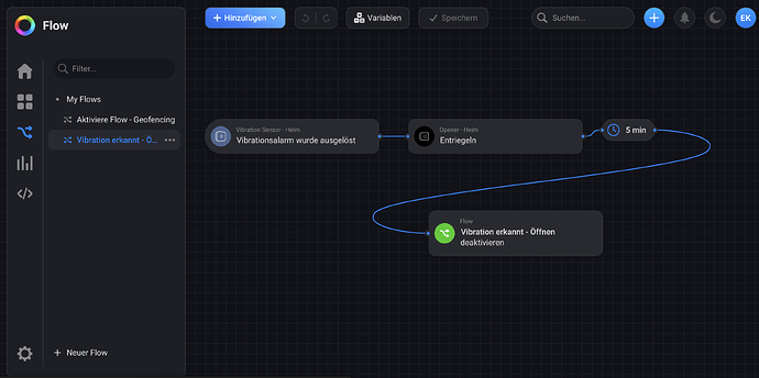

Im ersten Flow reicht es völlig aus, wenn nur die Jemand ist heimgekommen Flow Karte genutzt wird. Damit sind alle Homey Benutzer mit inbegriffen.
Beim zweiten Flow verstehe ich die Verzögerung nicht, auch wenn Du den Grund mit dem Auto und der Tür eigentlich erklärt hast. Wenn der Vibrationsalarm aber ausgelöst wird, Du also geklingelt hast, öffnet der Opener sofort die Tür. Danach kannst Du den Flow doch sofort deaktivieren. Diese 5 Minuten Verzögerung hat ja nichts mit der Zeit zutun, die Du vom Auto bis zur Haustür benötigst. Wenn nach dem ersten Klingeln weitere Personen innerhalb der 5 Minuten Verzögerung klingen, dann öffnet der Opener auch für diese Leute die Tür.
Was mMn auch noch fehlt, ist eine Art Sicherheits-Flow. Was passiert wenn jemand von Euch nach Hause kommt (der 2. Flow wird aktiviert!), dann aber doch wieder wegfährt ohne zu klingeln? Dann ist der zweite Flow die ganze Zeit aktiviert, also möglicherweise mehrere Stunden. Wenn dann jemand klingelt, wird die Tür geöffnet obwohl eventuell niemand zuhause ist. Du solltest also mit einem weiteren Flow gewährleisten, dass der zweite Flow nach einer bestimmten Zeit wieder deaktiviert wird, und/oder wenn die letzte Person das Zuhause verlassen hat.
