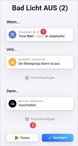

Bei einigen Flows, die hier erklärt werden sieht man (vor allem bei älteren Posts <2023) dass es ua. noch ein SONST… (nach dem Dann…) gibt (2)
Wurde dies “wegrationalisiert” und ist nur noch über Advanced Flows lösbar oder übersehe ich einfach irgenwo eine Option, dies hinzuzufügen?!
Evtl. kann mir auch kurz jemand erklären was im Chronographen der NAME (Tag?) zu bedeuten hat, muss ich diesen setzen?

Wenn du eine zweite Karte bei DANN einfügst, kannst du sie etwas nach unten ziehen. Dann erscheint eine SONST-Zwischenlinie, unter der du die Karte loslassen kannst.
Zu Chronograph:
Du kannst den Timername eintippen (2. Feld) oder einen bereits verwendeten Timer wählen. Bei ersten Mal so den Name tippen. Danach solltes du das bei weiteren Karten wählen können.

Oh man :wink: das war “einfach” und hätte ich mir tatsächlich auffallen müssen. Naja :wink:
Vielen lieben DANK für den Hinweis :slight_smile: :slight_smile:
