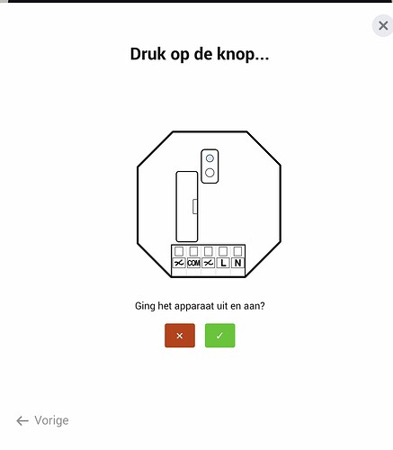

(nieuw type) ASUN 650 KAKU koppelen met homey pro
Ik heb een nieuw type ASUN 650 in de KAKU app staat als afbeelding nog het oude type (zie foto’s voor verschil) nu zegt hij bij koppelen in de app als je op de learn knop drukt dat het apparaat aan of uit is gegaan dit doet die dus niet ?
als ik nu zelf lang de set knop naast learn in hou dan kan ik met learn en set het scherm omhoog en naar beneden doen (staat nergens vermeld staat alleen dat de set knop niks doet en er op zit om later dingen nog toe te voegen) denk door middel van een soort update
maar het probleem is dus ik krijg hem niet gekoppeld wie kan me helpen wat doe ik fout is de app niet goed en alleen voor het oude type beschikbaar ? wie kan me de juiste richting op helpen

Met de tekst “Ging het apparaat uit en aan” wordt bedoeld dat een aangesloten lamp even aan- en weer uitgaat. Een aangesloten zonnescherm gaat, weet ik niet zeker, even op en neer. Dit ter bevestiging dat er een code ontvangen en ingeleverd is door de ASUN. Zoniet, zet je Homey dan dichterbij de ASUN, zodat je bekend raakt met het aanmeldproces. Daarna kijken of bij een grotere afstand het allemaal nog werkt.
