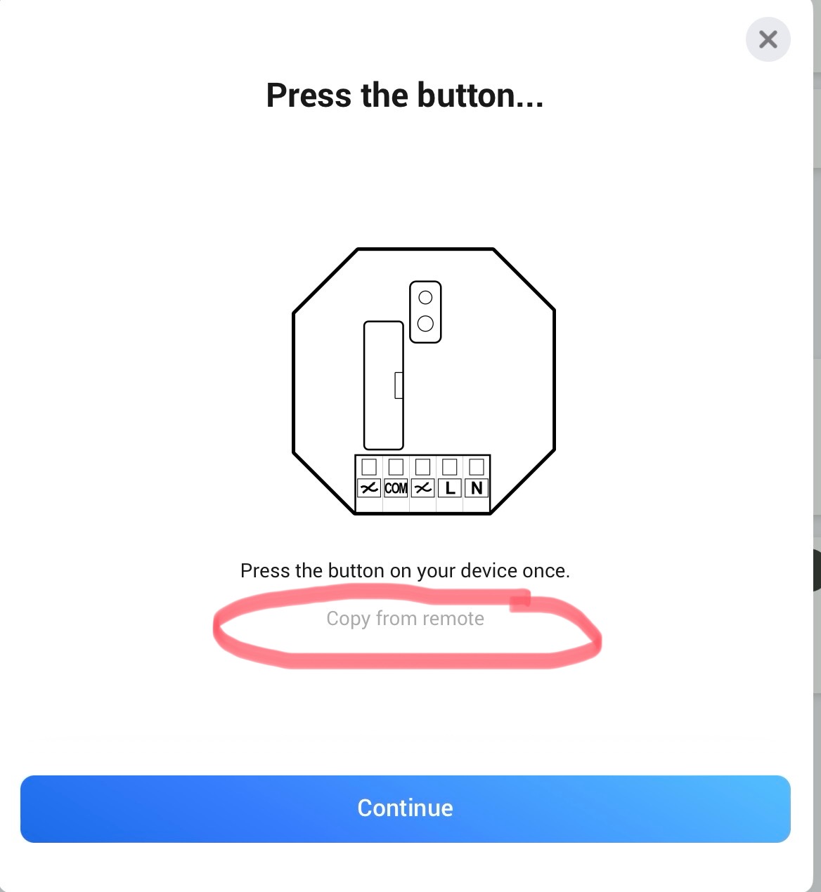

NB: een ASUN-650 is alleen maar een ontvanger, Homey krijgt geen signaal van dit ding en hoeft dus ook niets te herkennen. Je selecteert namelijk in Homey de ASUN-650, Homey verzoekt je op de knop op de ASUN-650 te klikken waardoor deze ASUN-650 in de paring mode komt. Als je in Homey op “Continue” klikt, zend Homey een KlikAanKlikUit code, net zoals een afstandsbediening dat zou doen. Deze code slaat de ASUN-650 dan op.
Je kunt ook de code van de afstandsbediening kopieëren met “Copy from remote”.

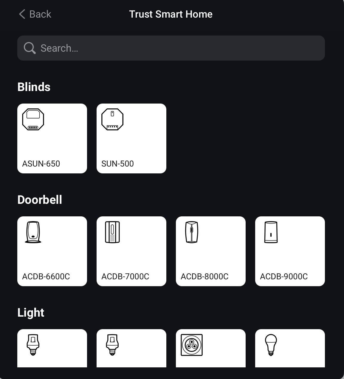

Dan heeft iemand anders zeker de ASUN-650 geïnstalleerd :grin: want die schermen moet je tegengekomen zijn:
Ik had dit over het hoofd gezien🙈 inmiddels geprobeerd en hij voegt het toe maar als ik op open of dicht klik gebeurd er niets.

Want wát heb je nu over het hoofd gezien, het resetten, of eerste of laatste scherm van de 5 hierboven? Hoe weet je dat het toevoegen is gelukt, ging het scherm ook even naar beneden en naar boven als bevestiging? En nu blijkt Google ook nog een rol te spelen? Dat heb je bij je openingspost niet genoemd.

Ik heb “copy link Remote “ over het hoofd gezien vandaar dat ik ernaar vroeg.

  1. Als je met de afstandsbediening de ASUN-650 nog kunt bedienen, kun je de procedure volgen om de code van dezelfde knop van de afstandsbediening te kopieëren naar Homey. Zorg er daarna voor de afstand tussen Homey en ASUN-650 klein genoeg is.
  2. Of je reset de ASUN-650, koppelt de afstandsbediening en daarna de Homey zoals onder 1
  3. Of je reset de ASUN-650, koppelt de afstandsbediening en daarna de Homey met een eigen code door in foto 2 op continue te klikken. Op het moment dat je in foto 2 op continue klikt, moet het scherm even op en neer gaan.
