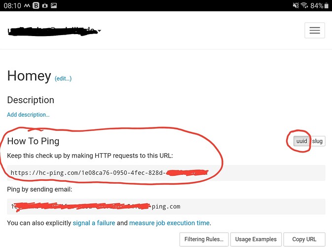

Die App sorgt dafür, dass die Internet-Verbindung überprüft wird und benachrichtigt euch bei einem Ausfall. Es wird eine externe Adresse bei https://healthchecks.io angepingt.
Die Einrichtung ist denkbar einfach. Ihr meldet euch bei healthchecks.io an und erstellt ein kostenloses Konto. Jetzt legt ihr mit Add Check einen neuen Healthcheck an.
Folgende Einstellungen habe ich gemacht:
Es wird jetzt jede Minute geprüft, ob von extern ein Ping erfolgt. Sollte das nicht der Fall sein, werdet ihr nach 30 Minuten per Mail benachrichtigt. Die Webside gibt euch eine URL an, die ihr in der Homey App eintragen müsst. Auch in der App solltet ihr den Ping auf die Zeit einstellen, die auf der Webside gewählt wurde. In meinem Fall eine Minute.
Bitte achtet darauf, in der Homey App nur den zweiten Teil der URL einzutragen, also ohne: https://hc-ping.com/
Homey überprüft jetzt jede Minute, ob er eine Internet-Verbindung hat. Sollte das nicht der Fall sein, könnt ihr euch per Flows benachrichtigen lassen.
