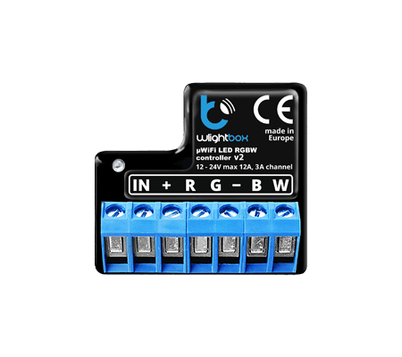

Hast Du mal an BleBox gedacht? Ist nur geringfügig teurer als Shelly. Die App hast Du ja schon im Einsatz.

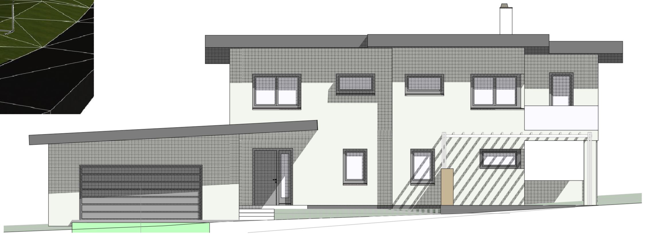

So Leute, wir haben unseren Grundriss nun ziemlich fertig. Nun möchte ich mich Raum für Raum durcharbeiten um die Planung für das Smarthome vorzubereiten - dabei würde ich mich natürlich sehr über eure Hilfe und Tipps freuen. Ich werde mal den gesamten Grundriss hier posten und dann könnte ich mir vorstellen nach und nach jedes Zimmer zu planen. Ich habe mich eben bewusst gegen eine kabelgebunde Variante entschieden - wohlwissend dass es bei einem Neubeu sicher das beste wäre. Aber wie eingangs erwähnt, brauch ich kein high-end Smarthome um XX Tausend Euro, sondern bin mit einer light Variante um deutlich weniger Geld zufrieden
Erdgeschoss:
Obergeschoss:
Außenansichten:
Um das ganze übersichtlich zu halten werde ich nun nach und nach jedes einzelne Zimmer posten und werde mal meine Ideen dazu preisgeben und dann freue ich mich auf Rückmeldung/Tipps/Umsetzbarkeit etc.

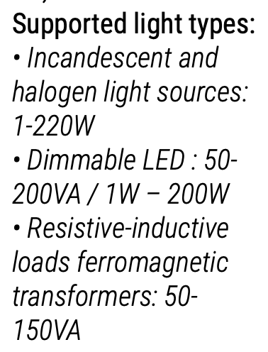

Bildschirmfoto 2020-09-02 um 15.24.09
Auch hier kann ich/man erstmal keine Empfehlung aussprechen. In erster Linie kommt es darauf an, welche Hardware (z.B. Philips Hue, Ikea Tradfri) bzw. welche Funkprotokolle (Z-Wave, ZigBee) Du bereits im Einsatz hast
