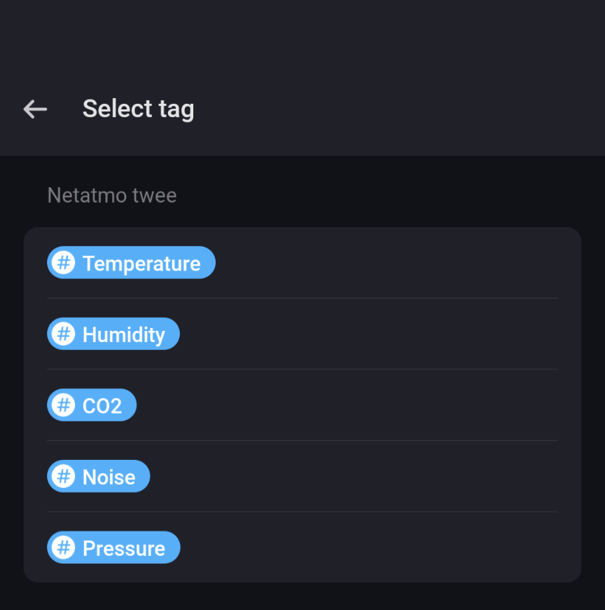

Ik snapte bijv. nooit het verschil tussen ‘variabele’ en ‘tag’. De eerste is zelf aangemaakt, en de tweede zijn variabelen die bij een apparaat horen, zoals GijsB liet zien met ‘Netatmo twee’

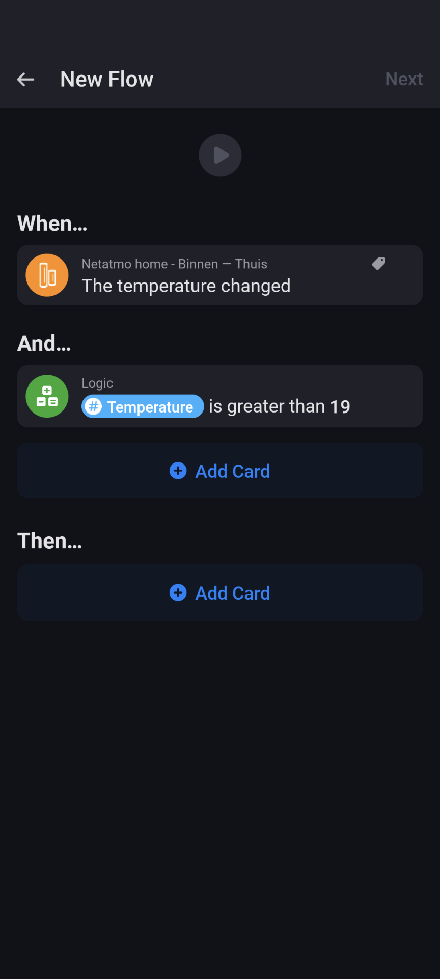

Alvast bedankt voor het meedenken. De bedoeling is dat de screen altijd naar beneden gaat als de temperatuur binnen hoger is dan 19°, plus nog wat rand voorwaarden zoals geen regen etc. Mijn probleem is de temperatuur, want als de temperatuur al boven de 19° is, werkt mijn flow niet meer.

Als de regel van “temperatuur is gelijk aan 20°” vervangen kan worden door " is hoger dan 20°" dan zou het iets kunnen zijn. Blijft het logica gedeelte over waar ik nog steeds niet goed uit kom.

Oke, zover ik het zie zijn alle oplossingen zo’n beetje gelijk. Dus ik moet me wederom in de logica verdiepen. Hoop dat me dat lukt, wordt vervolgd.
Edit: dus zoiets als ik het goed begrijp
Waarbij de regel met logic #temperatuur, de temperatuur van de binnen module is (als ik het goed heb ingesteld tenminste). Of moet ik iets van lokale tags maken zoals in het filmpje van Peter?
Ziet er goed uit.
Ik heb geen tags gemaakt, voor de duidelijkheid😉 In mijn filmpje kies ik de lokale tag, welke beschikbaar komt via het triggerkaartje (het ‘Als’ kaartje) die je gebruikt.
Als alternatief kun je dezelfde tag uit het lijstje met apparaten en hun bijbehorende tags kiezen.

Volgens mij zou het moeten werken!
Eventueel uit te breiden met :slight_smile:
Zon onder
Windkracht
Op vakantie ja/nee (via virtuele devices)
Het lijkt inderdaad te werken, even afwachten nu. Jullie allemaal bedankt voor de hulp​:+1::+1::+1:
