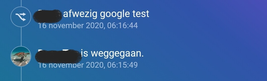

Proef op de som en een test flow gemaakt.
Ik had gehoopt dat de aan/afwezigheid detectie van google wat accurater zou zijn.
Helaas, bij het afwezig schakelen is google zelfs iets trager, bijna een minuut.
Bij het aanwezig schakelen is google wel iets sneller
