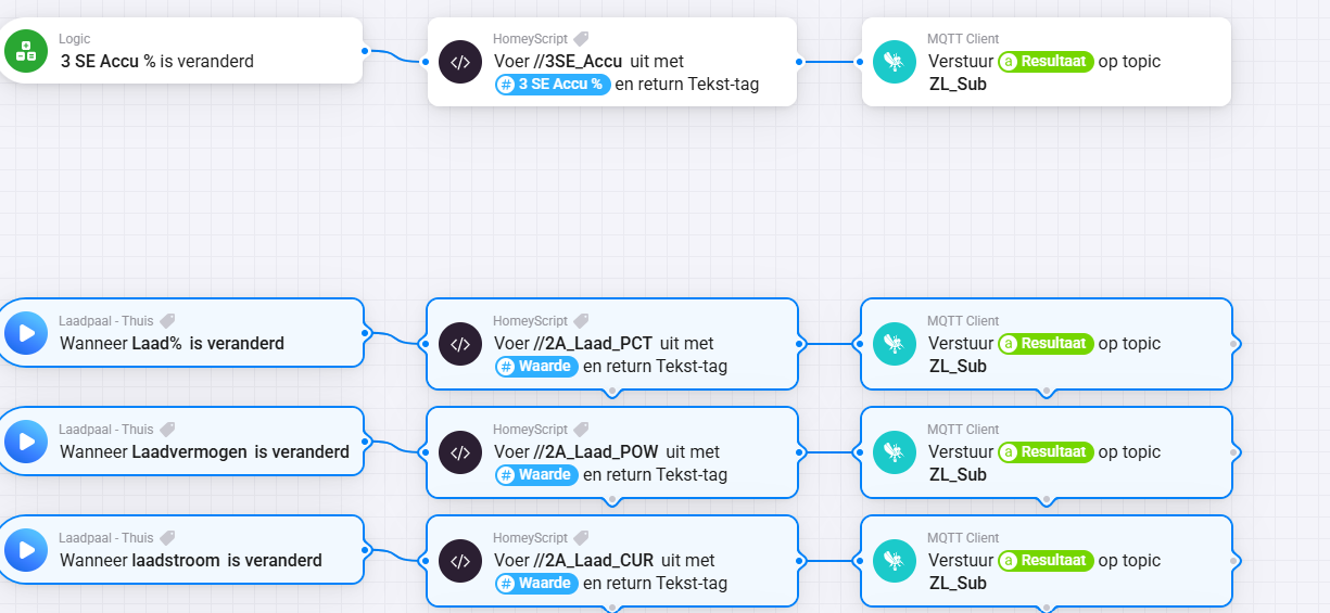

zenden naar logo
script
voor variabele 3 SE accu naar logeo te zenden
