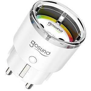

Die Gosund Steckdosen funktionieren also mit Homey?
Überlege mir diese https://www.amazon.de/dp/B085RFKVW4/ref=cm_sw_em_r_mt_dp_dlC_rqmXFbYKKAVX7 zu bestellen.
Jein. Mit der Orginal Firmware nicht. Du musst Tasmota auf die Dinger flashen.
Für die gibt es dann die Tasmota App im Homey App Store. Brauchst dann auch den MQTT Client.
Das Flashen ist kein Hexenwerk. Über den OTA Weg gehts echt gut.
Wenn du allerdings großen Wert auf das Power Monitoring legst, dann sind die Dinger nichts. Die Werte sind trotz Kalibrierung nicht sehr genau.
Verstanden. Danke dir!!!
