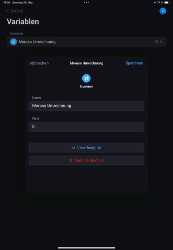

Du prüfst erst mal, ob das immer im gleichen Verhältnis zueinander bleibt.
Wenn ja, erstell eine Zahlenvariable, z.B Metross, setze den Wert 0 und speicher sie ab.

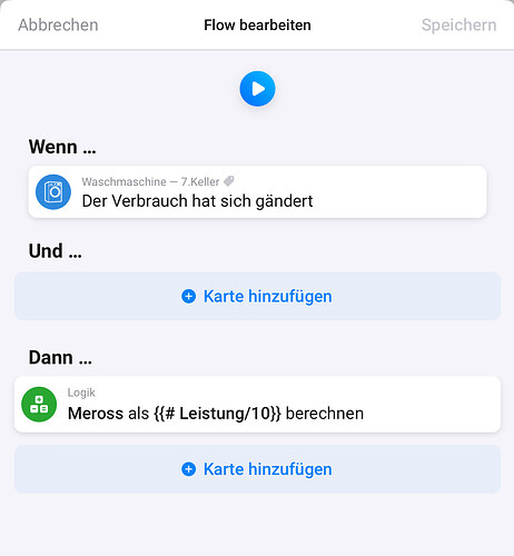

Zum Thema Variable. So sollte die Logik-Karte aussehen:
Wobei BeispielVariable eine selbst erstellte numerische Variable ist und #Leistung das Tag/der Wert in W vom Plus ist.
Diese Variable BeispielVariable kannst Du dann in jedem x-beliebigen Flow nutzen.

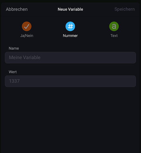

Numerische Variable erstellen:
Dann:
- Die zuvor erstellte numerische Variable auswählen
- 2 geschweifte Klammern eintragen "{{“ und dann…
- Über das Tag-Symbol
die Leistung vom Plug einsetzen und direkt dahinter die Formel ergänzen "/10}}
Die Formel sollte also so aussehen:
{{#Leistung/10}}
