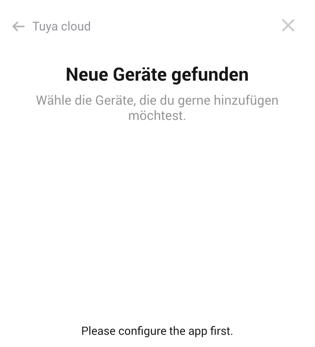

Mal wieder TuyaCloud
Was will der von mir, wo sind meine Geräte?
Ich hatte die Tuya App deinstalliert und neu eingerichtet.
Secretcode undsoweiter alles korrekt durchgelaufen. Smartlife App per QRCode ebenfalls alles korrekt durchgelaufen.
Bitte hier beginnen:
“Please configure app first” ist die am häufigsten gestellte und beantwortete Frage :wink:

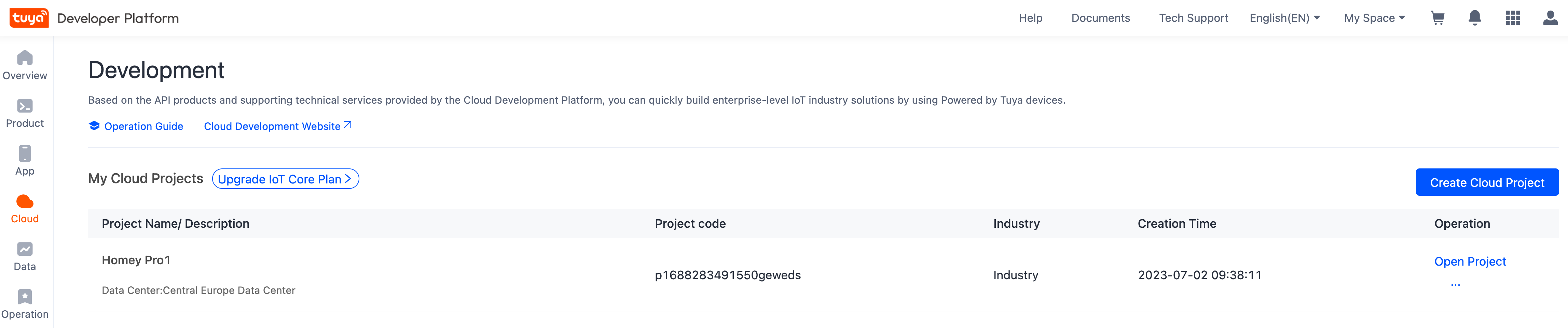

Mein Plan war tatsächlich abgelaufen Mal schauen ob es wieder läuft.
Thema erledigt, läuft wieder alles. :upside_down_face:
