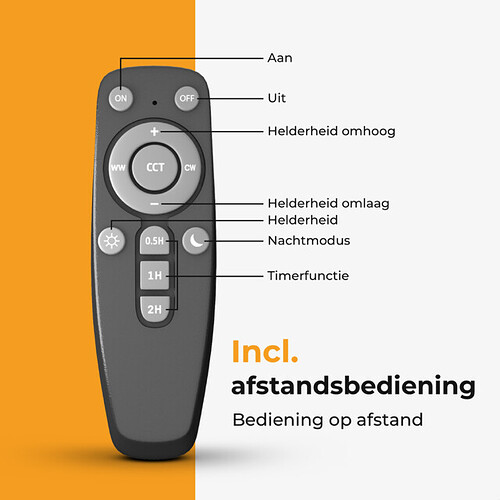

@Willem_van_der_Bent , zou je een foto kunnen delen van de bovenkant van de afstandsbediening?
Ik heb de afstandsbediening gevonden op een andere website, deze gebruikt Infrarood. Je kan het zien aan het lampje op de bovenkant, dit is een IR-led.
Je kan een SwitchBot Hub Mini gebruiken. Deze koppel je met de SwitchBot Homey app. Je kan de afstandsbediening inleren in de Switchbot hub. Let er wel op dat de hub direct zicht met de lampen moet hebben, en alleen alle lampen tegelijk kan schakelen (niet individueel).
