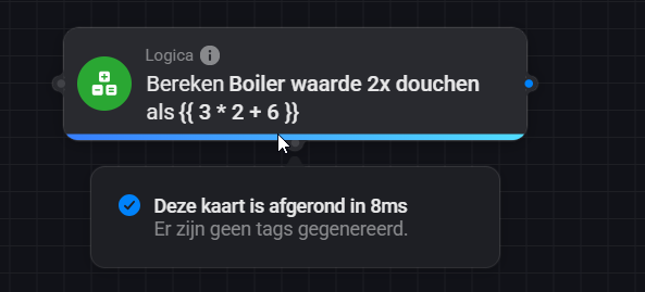

Als ultieme basis heb ik de standaard formule (aangeven bij de (i) ) genomen en dan krijg ik ook melding dat er geen tag is aangemaakt. Bijzonder…
Je moet van te voren een variabele aanmaken in de tab . En die variabele krijgt de waarde van de formule.
Sommige kaartjes maken een tag aan die je vervolgens in het volgende kaartje kunt gebruiken. Deze dus niet. Het is dus een melding, geen foutmelding.
ik neem aan dat jouw variabele wél de juiste waarde krijgt?
