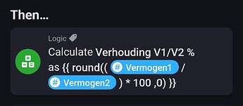

Ik moet het volgende naar percentage omzetten.
Ik dacht bijvoorbeeld dit te gebruiken: {{round(Vermogen1/Vermogen2*100,2)}}
Maar hoe moet ik de waarde omzetten naar %?
{{round(Kleinste/(Grootste/100),2)}}
zo iets? Volg de normale rekenregels gebruik vooral de haakjes om te bepalen wat voor/na elkaar gedaan moet worden.
Vermenigvuldigen met 100.
Dus V1/V2 geeft de verhouding tussen 2 vermogens, en vermenigvuldig je dat met 100 dan heb je het in procenten.
In wiskunde snap ik het wel, maar ik krijg de waarde niet geprojecteerd in een flow.

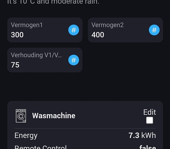

Ik wil het uiteindelijk op een dashboard zichtbaar hebben.
M.a.w. wat is de β€œdan” logica in een Flow om dit zichtbaar te maken?
Voor in de Homey app op de iPad maak ik een AVD aan met een nummer veld, dat ik met een AVD kaart vul. Dat veld definieer ik vervolgens als status veld, zodat het op het apparaattegeltje verschijnt.
Met dashboards heb ik nog geen ervaring, maar zul je toch ook iets soortgelijks moeten doen.
Dat is m.i. niets anders dan de berekende waarde in een zelfgemaakte variabele opslaan:
In Homey dashboard, kies de widget Logica.
Kies dan de gewenste variabelen, en dan ziet het er zo ongeveer uit:
